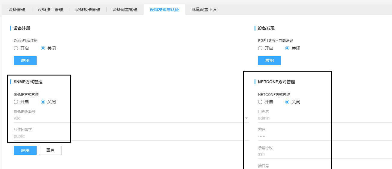

问题一:SNA-Center业务平台上BGP LS拓扑自动发现功能怎么用?????
和SNMP,netconf有联系吗?我不了解这些,
问题二:想要个SNMP简介原理和 v2c的配置。
起因是因为我之后要纳管设备,但是我不会配置snmp,还有我不想手动添加设备。

在设备发现页签中勾选BGP-LS拓扑自动发现并确定;使能SNMP的功能,配置版本号(v2c)、只读团体字并确定;使能NETCONF功能,配置用户以及对应的密码并确定。以上配置各参数需要和设备端的配置保持一致。
完成后点击“下一步”进入BGP-LS配置页面。
1.1.1  BGP-LS配置
如果使用拓扑自动发现需进行相应配置。勾选BGP-LS拓扑自动发现并确定,填写BGP-LS基础配置:AS ID填写控制器的域号,控制器IP和BGP IP填写控制器南向管理地址并确定;BGP-LS邻居配置中,点击添加,在弹出框中填写作为BGP-LS邻居设备(可只填写主或主备都填写)的相关信息,并确定。邻居状态变为在线后点击“下一步”进入设备配置。
对的,netconf用户名密码是你在设备上设置的ssh登录用户名密码
jacklove 发表时间:2022-10-26 更多>>
使能NETCONF功能,配置用户以及对应的密码并确定,这句话上面的用户名密码是我自己自定义的吧,保证在网管上的模板里的用户密码要和设备的一致对吗?
bkmz_yoush 发表时间:2022-10-26
