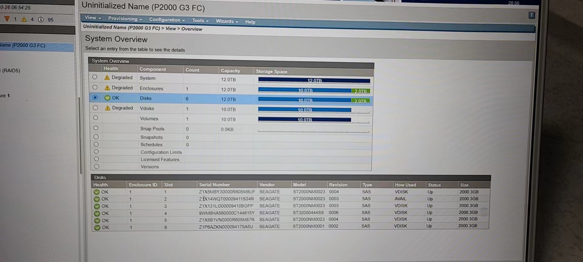

HP P2000存储一个硬盘损坏,更换硬盘后,该怎么设置加入raid
  • 1收藏,4009浏览
HP P2000存储一个硬盘损坏,更换硬盘后,磁盘灯不亮,管理页面可以看到新更换的,该怎么设置加入raid
粉丝:141人 关注:0人
你这图里面只有一个vdisk,新更换的硬盘是2号槽位,现在是available状态。
选择这个vdisk后,在主视图选择configuration,或者右键菜单中选择 configuration,里面有管理专属备用盘manage dedicated spare的选项,选择这个选项,可以看到硬盘列表,新点选新更换上去的硬盘,把它设置为vdisk的备用盘。
设置后,vdisk会呈reconstruction,就是重建,等待完成就可以了。
