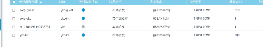

问题:ssid(corp-ykc)这个业务vlan是vlan1 的ssid,本地转发后接入终端拿不到地址,集中转发可以获取到地址

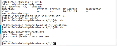

这个是交换机下联ap的接口配置:
这个是ap上接口配置:
这个是ac上的ssid:
有大佬帮忙分析一下么

交换机上有个pvid的配置,这样就会把vlan1的报文打上tag,把那条pvid配置删掉试试

交换机pvid是101了
