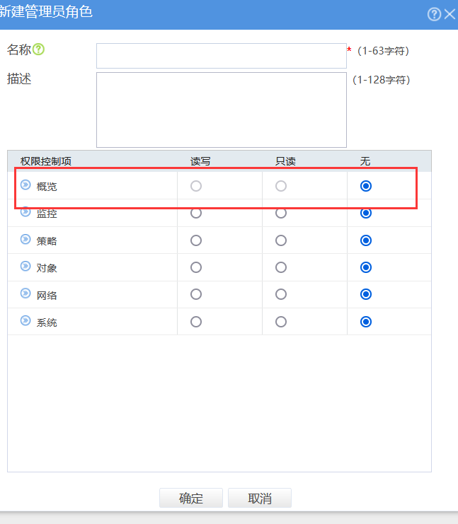

防火墙M9K创建仅支持查看概览的用户
2022-10-28提问
  • 0收藏,1338浏览
段
粉丝:人 关注:人
打算创建一个管理员用于查看概览和监控,但是系统似乎不支持增加概率权限。有什么办法吗
粉丝:91人 关注:11人
概览默认不可修改
管理员角色赋予审计管理员就可以
审计角色仅是查看设备日志的配置日志的。

最后通过命令行实现要求
role name [角色名称]
rule 1 permit read web-menu
rule 2 permit write web-menu dashboard/
rule 3 deny read write execute web-menu m_monitor/
rule 4 deny read write execute web-menu m_policy/
rule 5 deny read write execute web-menu m_resource/
rule 6 deny read write execute web-menu m_network/
rule 7 deny read write execute web-menu m_device/
