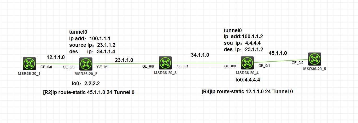

如图所示组网,R2,R3,R4之间跑OSPF保证tunnel接口为UP状态。R1和R5上有默认路由

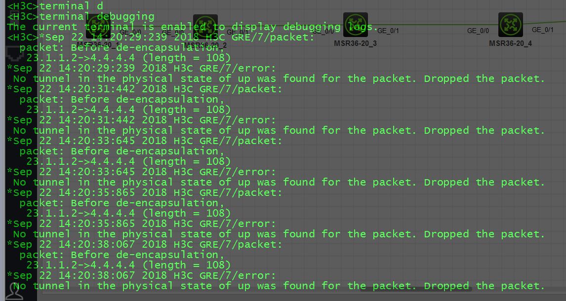

现在我的疑惑是tunnel接口所配置的IP地址会影响R1物理接口pingR5物理接口的结果,现在现在图示tunne两端源和目的地址不是按对称来的,我在R2上用ping -a  23.1.1.2  34.1.1.4 ,在R4上用ping  -a  4.4.4.4  23.1.1.2全部可以互通。但是在R1上去pingR5物理接口不通。我开了debugging显示结果如2图。
现在我只要修改其中一个tunnel接口源和目的IP使其与另一个tunnel接口所配配置的源和目的IP为相互对称,那么R1即可ping通R5,这是为什么???
我的想法是在R2上首先把从R1收到的数据包给封装成源为23.1.1.2,目的地址为34.1.1.4的公网数据包,然后公网数据包可以到达R4继而送往R5,那么R4从R5收到的私网数据包封装成源为4.4.4.4,目的地址为23.1.1.2的数据包,这个数据包依然可以按照路由依次发给R2,R2应该可以解封装发给R1来完成通信。
但是在原先tunnel接口ip配置却无法使R1ping通R5,要修改tunnel接口源和目的ip要相互为对称才可以互通,这是为什么??我的想法不对吗???在R4上开的debugging却说没有tunnel接口导致丢弃??这又是为什么?
