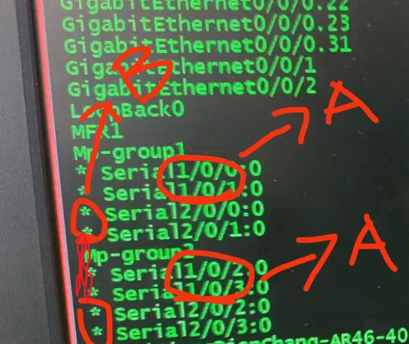

甲站H3C AR46-40
甲站通过两个4*2M组连接乙站和丙站
4x2M链路组断了其中一个2M,会导致mpls ldp邻居中断
还会导致切不到备用邻居导致业务中断
同时中断S1/0/0、S1/0/1、S1/0/2、S1/0/3,业务不受影响。
若只断开S1/0/0,则业务中断,同时S1/0/0剔除MP组(对端也剔除),故障依旧。
如图2m接传输方式会有问题么
a、b表示的是传输

从现象看像是线路异常时,成员口没有down,ldp保活的包还走在这个异常的接口上,导致ldp断。但手动shutdown异常的接口后,ldp应该能走到其他成员口才对。
看下“线路异常”时,dis interface ser xxx异常线路对应接口是否还up,如果up就应该是上述问题,可以试试把ppp保活时间改短一些;如果serail都down了,ldp还有问题,得debug mpls ldp看看,ldp保活的报文是咋走的。
serail已经down了,ldp还有问题,会不会是传输接法的问题。交叉接的。
