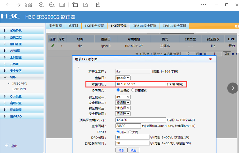

ER3200G2添加分支时要求设置分支的IP或域名,如果分支外网是动态私有IP,总部要怎么设置分支参数;
ER3200G2的软件版本是R1122

ER3200G2的IPsec设置分支的配置,里面有个要设置分支地址的,但分支是动态私有的IP,要怎么配置;
IT搬砖工 发表时间:2022-11-02
要使用野蛮模式
IT钟点工 发表时间:2022-11-02
试过了,野蛮模式也要设置
https://zhiliao.h3c.com/Theme/details/101102
谢谢,我再看下;还一个问题,ER3200G2的L2tp加不能访问到客户端的内网,加了静态路由也访问不了;

下图是ER3200G2的IPsec设置分支的配置,里面有个要设置分支地址的,但分支是动态私有的IP,要怎么配置;
