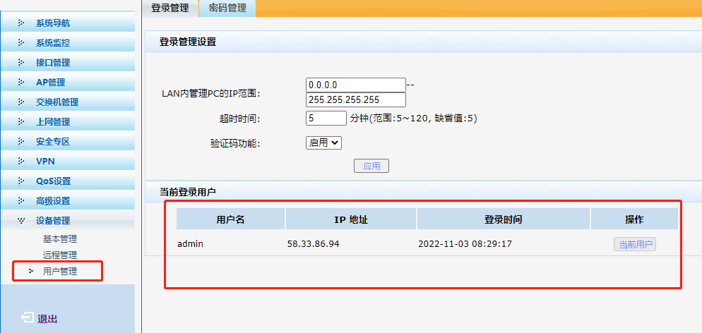

1、用户管理界面查看当前有几个管理员、登陆时间对不对。

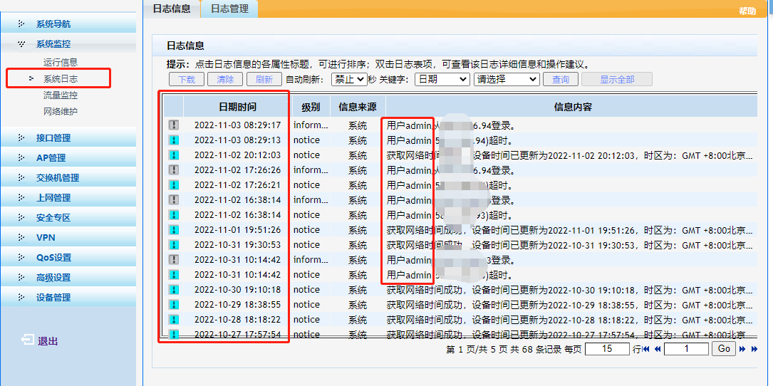

2、日志里找一找些许痕迹。
还不行就改个复杂的密码,然后删除admin这个用户,有其他管理员的话,也删除,然后重新创建个新的管理员。正常是不会被暴力破解的,一般都是有别的管理员账号。
大佬,日志信息我查了,显示没有,本地不记录。当前就一个管理员显示,怎么把这个管理员删除再建一个啊。我用u盘把密码清除了

如果是企业路由器的话可以做个密码策略,或者限制远程登录IP地址,只允许部分IP登录设备
大佬,限制远程登录ip怎么弄啊,是不是有个lan内管理pc的IP范围,把我的IP地址设施就行了

可以配置登陆IP的限制,只能允许管理员登陆。
其次设置密码复杂度强的密码,并定期修改。
同时开启路由器的日志主机功能,将日志上送到日志服务器,可以根据日志查看哪些IP登陆了路由器并做了相应的操作。
谢谢大佬,是不是有个lan内管理pc的IP范围,设置我的IP地址
