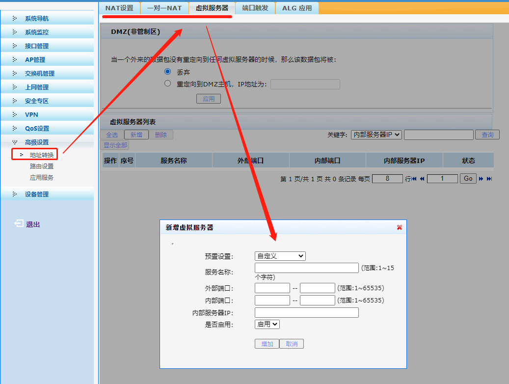

外网端口映射方式
粉丝:44人 关注:0人
大致是下面这样,根据你实际需求,选择红色横线上方的几种nat方式,下图是映射内网服务器举例。
参考NAT地址映射:
http://www.h3c.com/cn/d_202103/1390789_30005_0.htm#_Toc65230535
13.1.3  设置虚拟服务器
为保证局域网的安全,路由器会阻断从因特网主动发起的连接请求。因此,如果您想让因特网用户能够访问局域网内的服务器(比如:Web服务器、Email服务器、FTP服务器等),需要设置虚拟服务器。
虚拟服务器也可称为端口映射,它可以将WAN口IP地址、外部端口号和局域网内服务器IP地址、内部端口号建立映射关系,使所有对该WAN口某服务端口的访问重定向到指定的局域网内服务器的相应端口。

页面向导:高级设置→地址转换→虚拟服务器
本页面为您提供如下主要功能:
设置当虚拟服务器列表中如果不存在对应的映射项时,对报文的处理方式(主页面。选择“丢弃”或“重定向到DMZ主机”,单击<应用>按钮生效)
添加虚拟服务器列表项(单击主页面上的<新增>按钮,在弹出的对话框中设置相应的虚拟服务器参数,单击<增加>按钮完成操作)
