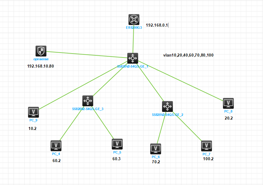

ER5200G3路由器----S5048PV5-EI三层交换机(划分了多个vlan,做dhcp服务器)-----二层交换机和opnsense防火墙(现在是准备把防火墙替换路由器,只是为了方便远程登录,所以先这样接着),偶尔会出现底下的主机从默认获取电信的202.101.172.35的DNS,一重启以后,获取的DNS是防火墙的192.168.10.80,导致上不了网,有什么办法解决这个问题?

检查一下DHCP服务器,检查一下是否有其他的DHCP服务器在下发地址。
这需要检查你的dhcp,看看是不是网络里存在多个dhcp server
