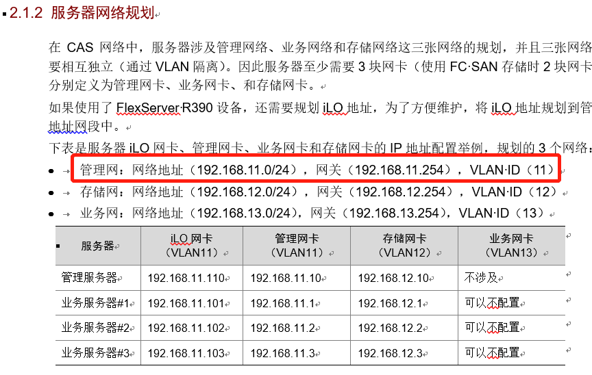

开局手册中的网络规划,都是cvk通过管理网络平面二层互通,如下图。但是我记得cvm纳管主机的时候,好像IP可达就可以。那么假如同一个主机池,一部分cvk是1.1.1。0/24网段的,一部分是1.2.2.0/24网段的,是否能正常运行呢?比如用同一个共享文件系统,或者集群ha。
如果不同主机池是否可行呢?

理论上网络可达就行
我没见过有这么用的,纳管理论上互通就行,但是ha等集群功能会不会受影响啊,为什么我们不推荐主机池跨网段部署呢?

有没有真正用过这个场景的兄弟,分享一下,感觉理论上确实没啥影响,cas的集群比较松散,不像cloudos那种还有什么私有网络平面。但是不敢确定。
当然不需要了,这个只是给你举例子
