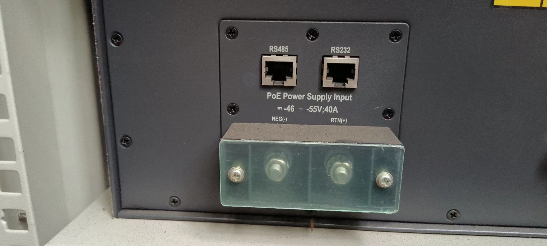

H3C S7603-S-6708P09交换机是否支持直流电源输入?
使用display power无法查看电源型号,产品文档也没有相关描述,如果支持该如何使用?

得买电源模块
对
zhiliao_sEUyB 发表时间:2022-11-10 更多>>
意思是需要把当前的交流电源换成直流电源才可以使用吗?
zhiliao_AORaM2 发表时间:2022-11-10
对
