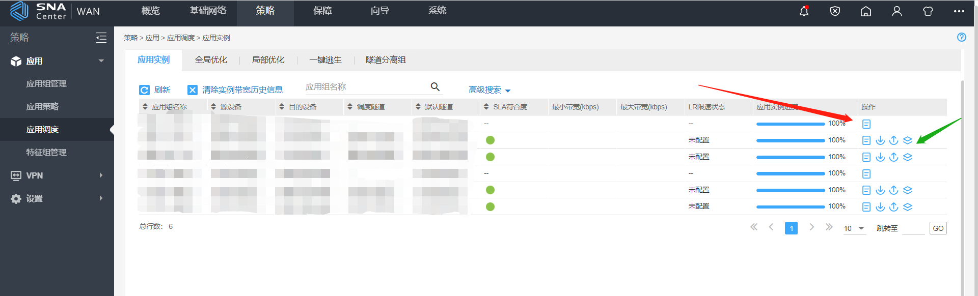

SNA控制器上影响有无路径约束功能的是哪个配置?比方需要配置路径约束怎么弄?
2022-11-10提问
  • 0收藏,2517浏览
粉丝:0人 关注:34人
请问一下控制器上的两个应用组,两个应用组的区别配置我写在括号里了如下。
红色箭头指向的应用组(LSA级别3,路径建立方式--调度策略下选择的是关注/可使)————————1个小图标,只有这个实例详情。
绿色箭头指向的应用组(LSA级别5,  路径建立方式自定义,调度策略下选择的是调度)————————4个小图标,分别是实例详情、配置最小带宽、配置最大带宽、和和和和和和 路径约束及部署这个功能
     附图如下
粉丝:14人 关注:10人
建议打400咨询下
路径约束”选项只在路径建立方式为“自动”和“半自动”的应用组实例中显示。
