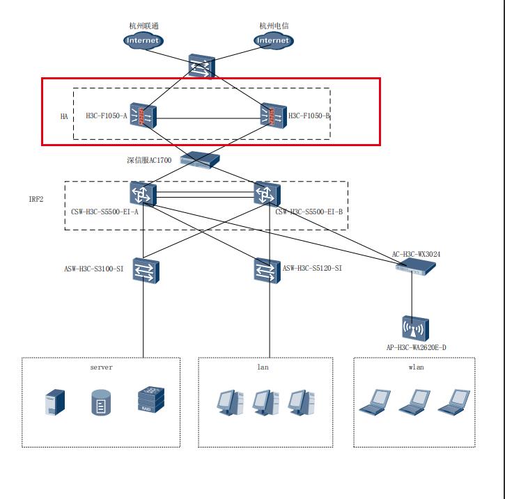

F1050 做了HA,但是只给了一个IP地址,请问做了HA后,只有一个管理IP了吗?

拓扑图如下,F1050 做了HA,但是只给了一个IP地址,请问做了HA后,只有一个管理IP了吗?我如果用SSH管理这个IP地址,两台设备的配置会完全同步吗

irf模式的话,就是一个,RBM或者vrrp之类的,就是需要两个,需要确认下

是的,说明你这两台防火墙是堆叠的,逻辑上已经是单台设备了,那没问题。你这个就是一个ip

irf-port 1/1 port group interface GigabitEthernet1/0/14 port group interface GigabitEthernet1/0/15 # irf-port 2/2 port group interface GigabitEthernet2/0/14 port group interface GigabitEthernet2/0/15 帮我看看是irf吗

双机热备,备设备自动同步
是,irf再冗余,就是ha

是,irf再冗余,就是ha

IRF可以。其他不行

这是irf 端口的配置
