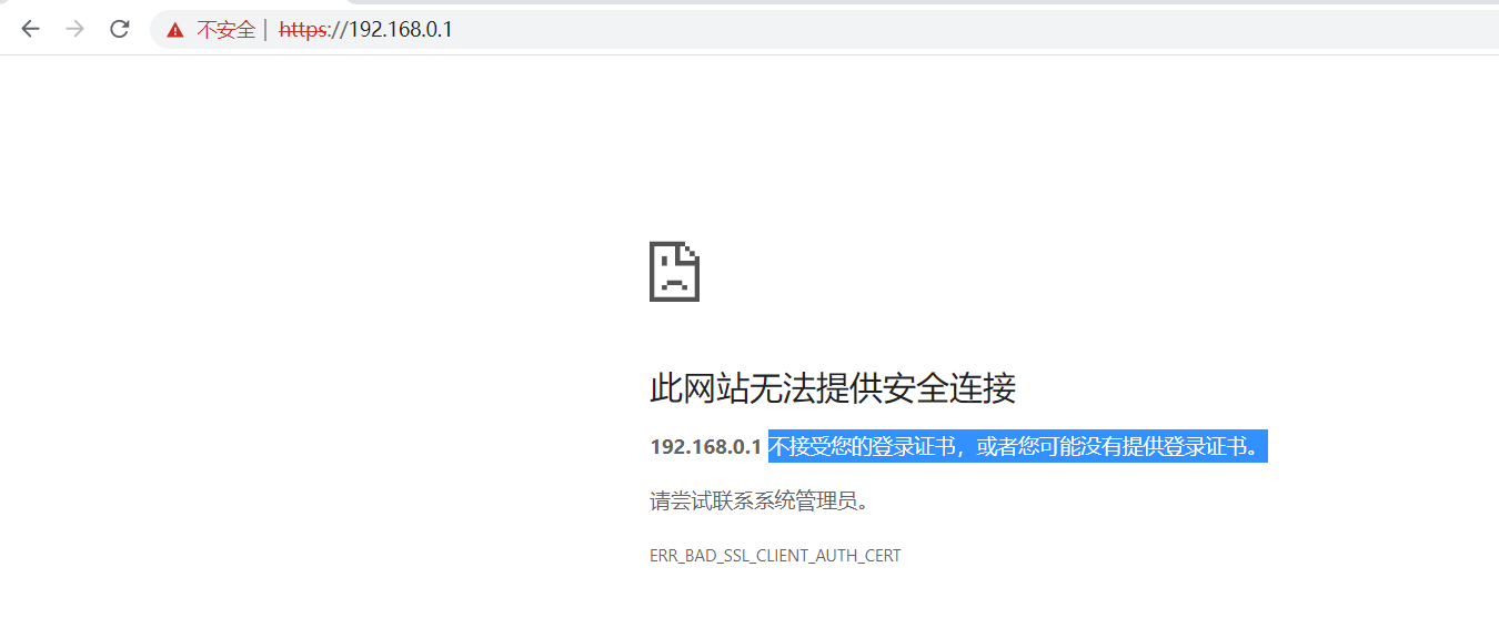

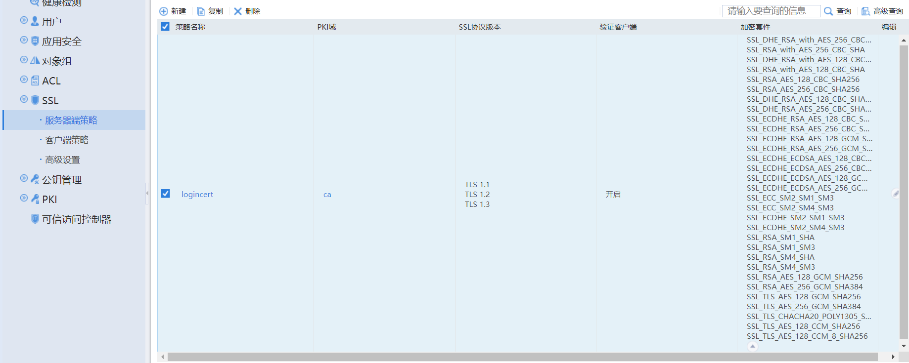

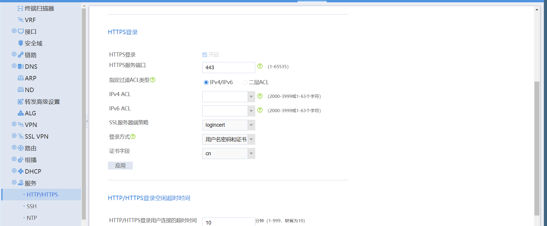

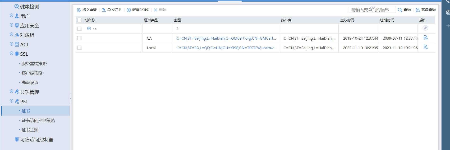

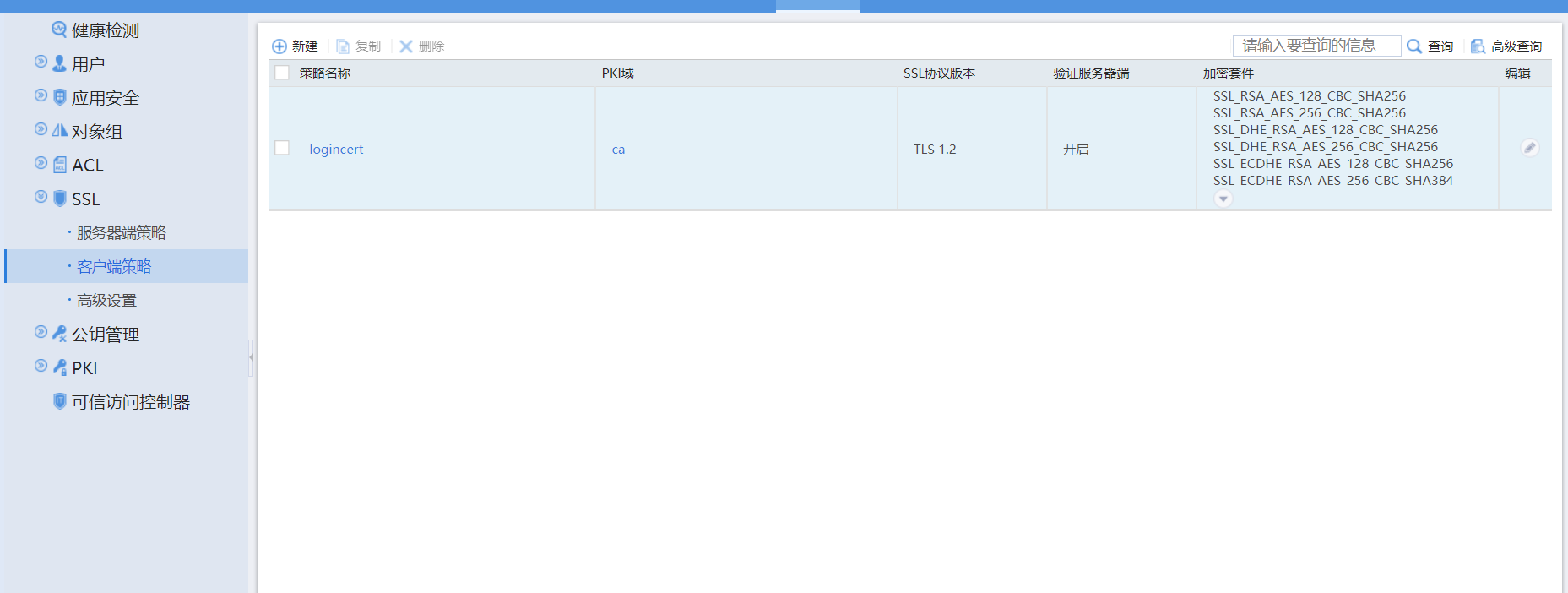

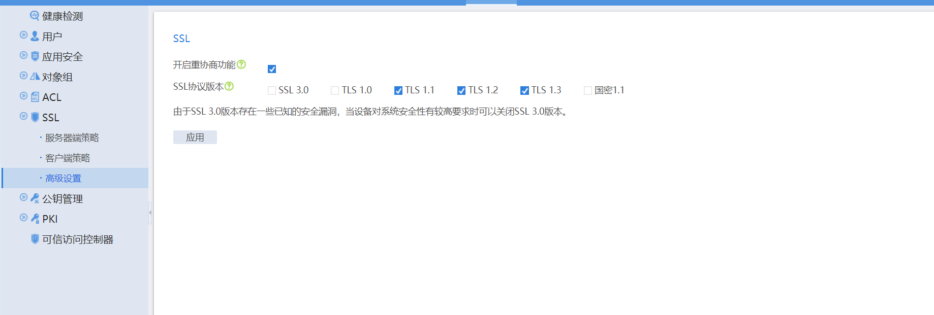

根据等保测评要求需要在H3C F5030设备上启用双因子验证,目前已对该设备配置如下内容。并且已完成证书安装,但是在使用浏览器登陆时提示“不接受您的登录证书,或者您可能没有提供登录证书。”请问这个问题大家之前有遇到过吗?目前所有方法都试过了,除了400(硬件维护到期),大佬们一定要帮忙小弟。

客户端导入证书了么?
还有就是防火墙导入的证书必须要有签名和认证的功能才可以。
恩,客户端要有对应的证书,才能认证登录
城管六分队 发表时间:2022-11-11 更多>>
您好,相关证书的相关选项(签名、客户端/服务端验证)已经完成。还需要配合usbkey进行使用吗?
zhiliao_RnTHpw 发表时间:2022-11-11
恩,客户端要有对应的证书,才能认证登录
