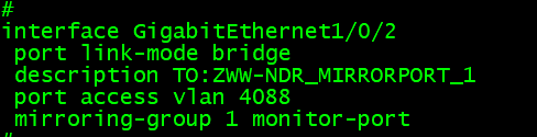

远程镜像多目的端口,一个的时候配置是正常的,在配置另外一个就无法配置上

资源不足,做不了多目的远程镜像
V7交换机远程镜像VLAN实现本地镜像支持多个目的端口配置方法
配置步骤
3.1配置远程镜像vlan
# 创建远程源镜像组1。
<DeviceA> system-view   //进入系统视图
[DeviceA] mirroring-group 1 remote-source   //创建远程源镜像组1
# 将接入部门A配置为远程源镜像组1的源端口。
[DeviceA] mirroring-group 1 mirroring-port gigabitethernet 1/0/1 both   //源端口为g1/0/1,对源端口收发的报文都镜像
# 将设备上任意未使用的端口(此处以GigabitEthernet1/0/6为例)配置为镜像组1的反射口。
[DeviceA] mirroring-group 1 reflector-port GigabitEthernet 1/0/6   //将g1/0/6接口配置为镜像组1的反射口
# 创建VLAN2作为镜像组1的远程镜像VLAN,并将接入serverA和serverB的端口加入VLAN2。
[DeviceA] vlan 2   //创建vlan2
[DeviceA-vlan2] port gigabitethernet 1/0/2 to gigabitethernet 1/0/3   //将g1/0/2和g1/0/3接口加入vlan2
[DeviceA-vlan2] quit   //退出当前视图
# 配置VLAN2作为镜像组1的远程镜像VLAN。
[DeviceA] mirroring-group 1 remote-probe vlan 2   //配置VLAN2作为镜像组1的远程镜像VLAN
通过远程进行vlan方式实现多目的端口
