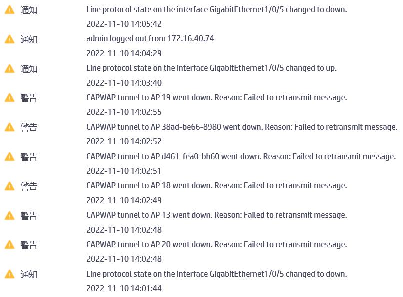

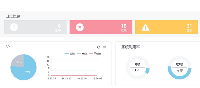

AC WX3510H其中一个口 下接的POE交换机 交换机下接的几个AP频繁掉线
2022-11-10提问
  • 0收藏,2052浏览
这个是WX3510H截图
H3C WX3510H AC
其中一个口 下接的POE交换机
交换机下接的几个AP频繁掉线
粉丝:8人 关注:4人
这种一般是链路有问题
段
粉丝:人 关注:人
5口是下联交换机么,看日志是5口up down ,你换个线试试吧,大概率是线路的问题
如果换线问题依旧存在,你在考虑升级控制器版本,或是换个POE交换机
