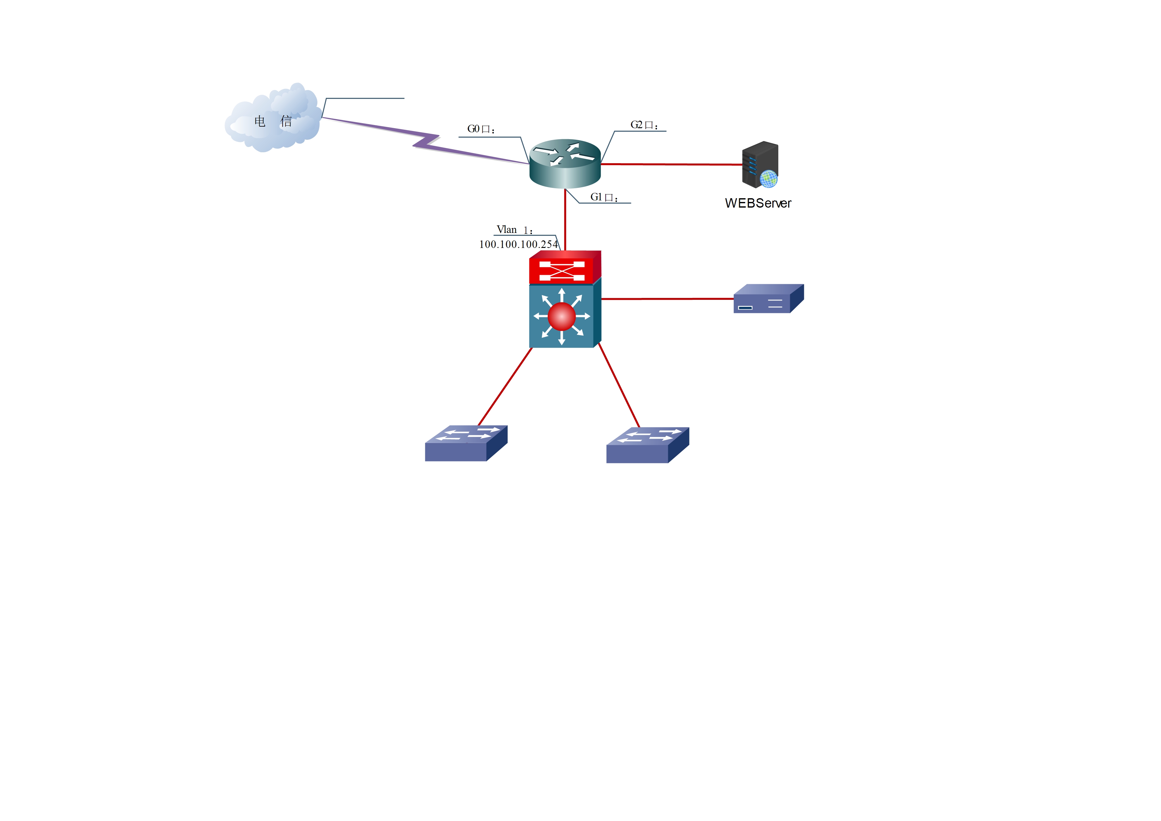

我的MER3220,下面挂在了一台三层交换,现在L2TP VPN配置好了,远程能拨的进来,通过内网地址可以访问到3220,但ping不到三层交换,也ping不到三层交换下的设备,请问该怎么做?谢谢!

我的三层交换里,一条默认路由指到了2300的Lan口,应该就可以了吧?在路由器里到三层交换各个vlan的路由也加了。L2TP的网段是172.16.200.1。我现在客户端通过L2TP连进来了,请问还需要加哪条路由呢?

路由器里到三层交换下的都明细路由写了,三层交换的默认路由指到了路由器,您说的L2TP路由是在哪里配置?
L2TP VPN不通,以下是排查要点,请参考:
1、检查L2TP LNS端点去往内部的路由是否已指向。
2、检查内部设备是否有路由指向到VPN网段。
3、如果有防火墙,检查安全策略是否已放通。
三层交换一条默认指向了路由器的G1口,也就是ip route 0.0.0.0 0.0.0.0 100.100.100.1。路由器中往三层交换中各个网段也写了明细路由,我三层交换中有个vlan 15网段(192.168.15.0),这个15网段都可以上网的。但是L2TP连通了后,远程ping测试只能到达路由器100.100.100.1,ping 100.100.100.254都到不了。这两天一直在找故障,还是不得解。
