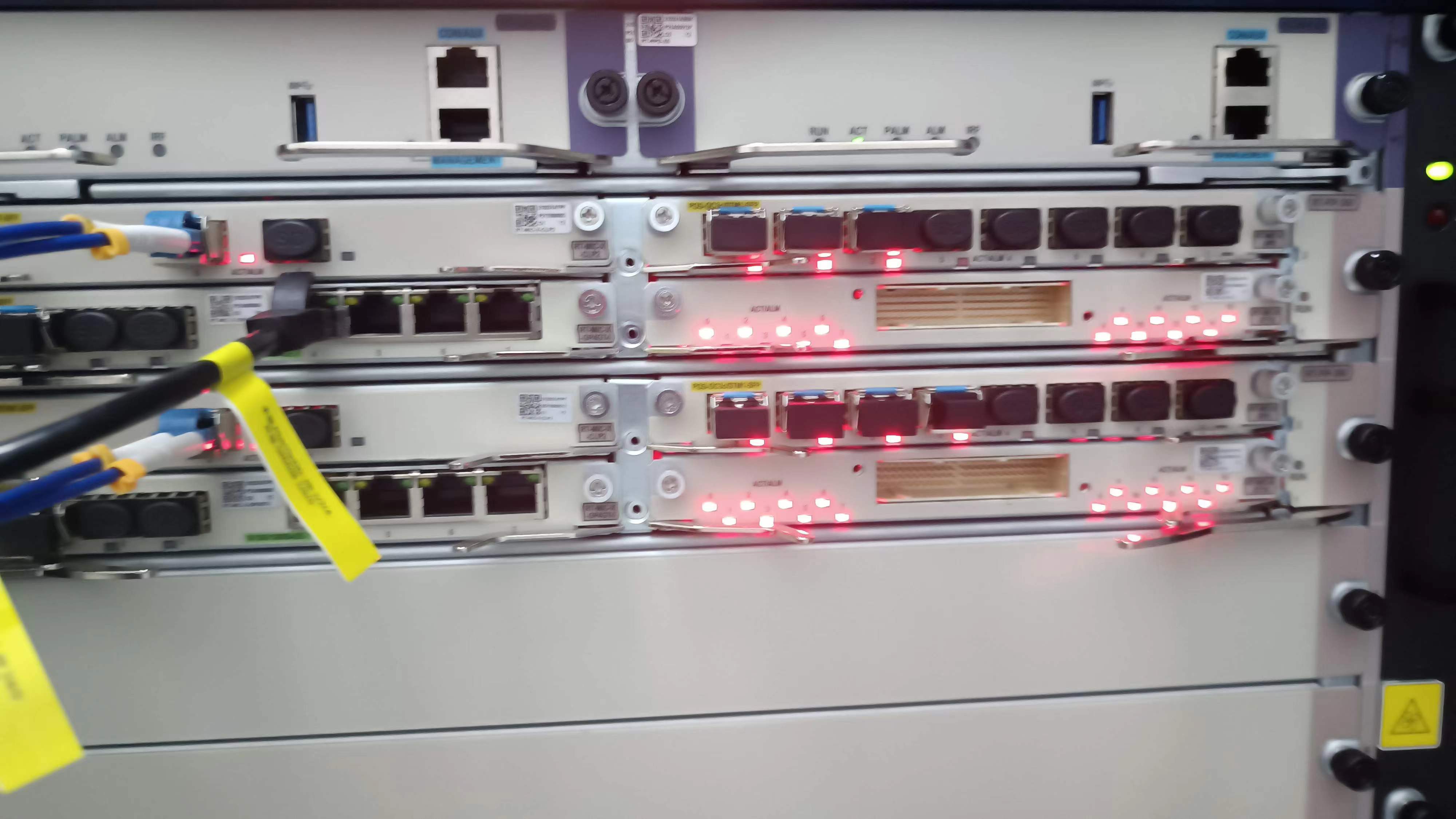

路由器SR6608,2种规格的子卡插入光模块后端口量红灯。1种规格的子卡未接E1线缆端口亮红灯。
因项目情况,已插线光模块的对端未接线。
这三种规格的子卡亮红灯是正常现象吗,未接线情况下,是否建议将光模块插入。目前设备存在什么问题
路由器型号:SR6608
光模块型号:SFP-FE-LX-SM1310-D
子卡型号:RT-MIC-X-SP8
子卡型号:RT-MIC-X-CLP2
子卡型号:RT-MIC-X-ET16
可以插入模块。

进串口,看设备打印什么日志
串口登录后,没有自动弹出相关警告信息。需要输入什么指令查看吗

接光模块接口打开了,没接线没收光,接口就红了啊
