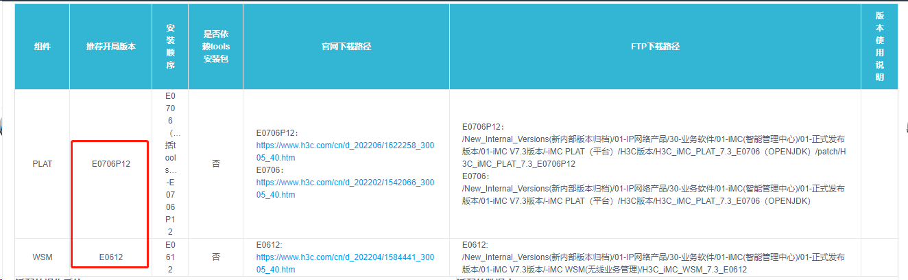

PLAT 7.3 E0706装那个WSM的版本,没有找到相关版本的信息
2022-11-11提问
  • 0收藏,1884浏览
里面没有说明书哇!
粉丝:50人 关注:1人

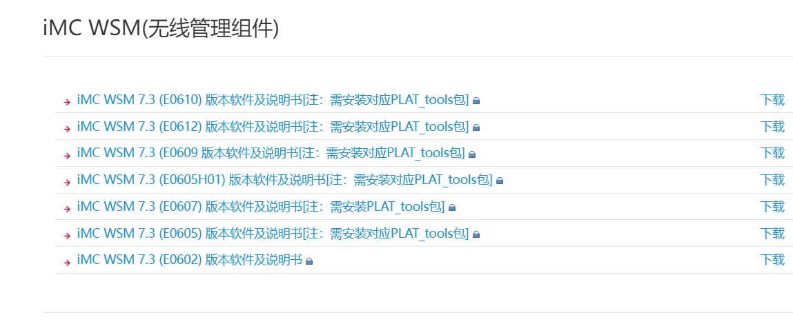

可以安装E0612版本,建议通过iservice版本推荐工具安装推荐的版本。平台安装一下补丁
0610可以。
建议plat升级一下 ,安装高一点版本的wsm
