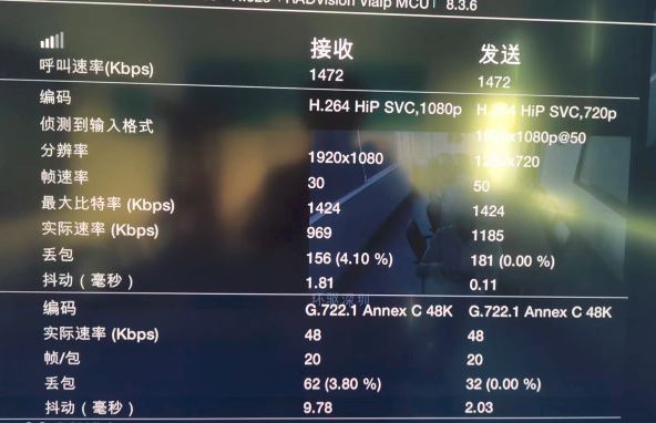

视频会议开会总是会卡顿,请问是什么原因。

是有线
我尝试直接连接到MODEN,直接接入ISP上网都会卡,丢包。(我们是专线)

抓一下包,丢包有点多,出口ping 一下大包
无线接入的?  信号有点弱。。  接有线试试
你这个丢包率,对视频会议影响不大,最主要的你要监控下视频会议途径链路的带宽占用
视频会议卡顿,以下是排查要点,请参考:
1、看下出口流量是否大,如果大,可尝试配置QOS保障。
2、其次配置接口TCP MSS分片看下是否是数据包过大的问题。
3、检查基础网络和线路是否正常。
