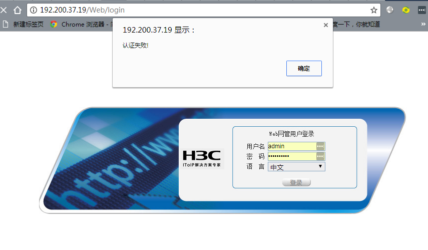

无线控制器web登录控制台无法实现,版本信息是
[WHH_XS_WX_C3510E]dis version
H3C Comware Platform Software
Comware Software, Version 5.20, ESS 3702
Copyright (c) 2004-2013 Hangzhou H3C Tech. Co., Ltd. All rights reserved.
H3C WX3510E uptime is 8 weeks, 3 days, 6 hours, 56 minutes
H3C WX3510E with 1 RMI XLR 716 800MHz Processor
2048M bytes DDR2
4M bytes Flash Memory
259M bytes CFCard Memory
Hardware Version is Ver.B
CPLD Version is 010
Basic Bootrom Version is 2.01
Extend Bootrom Version is 2.01
[Subslot 0]WX3510E Hardware Version is Ver.B
AAA认证也配置了local-user admin
 password cipher $c$3$5bHyuuXF3Sch8R01GK0y684VbjhsjtAlfqpnITU=
 authorization-attribute level 3
 service-type ssh telnet terminal
 service-type portal
 service-type web
请问问题出在哪里?

建议升级到最新版本。之前遇到过相同问题,一直提示为认证失败,实际上为该版本不支持使用WEB界面,说白点就是假界面;下载AC升级包时里面会附带相应AP版本,如果现场AP型号不多,可以考虑只将需要的AP型号版本上传上去就行了
是不是要先升级AP再升级AC?

   升级应该也没啥用
user-interface vty 0 4下加条这个命令authentication-mode scheme试试
domain system authentication default radius-scheme system authorization default radius-scheme system accounting default radius-scheme system authentication portal radius-scheme system authorization portal radius-scheme system accounting portal radius-scheme system 把这里的default改成lan-access和portal吧,default是所有的,本地认证也会送到radius服务器,已经解决!!!!

没用,看来还是要升级版本

全局开启ip http enable。能打开页面认证不通过的确认下密码有没有错?可以先建个简单的密码测试。
另外版本也太老了,建议升级最新的R3709P61.
全局已经启用了ip http enable还是不行,telnet就可以,用的同一个密码,升级AC的话AP的版本是不是也要相应升级?

无线控制器有没有做其他的认证,然后把其他认证域改成默认域了?可以尝试用admin@system登录试试。
区分SSID做了802.1X认证和PORTAL认证,按你的方法操作了还是不行。。。。。。。。

具体配置如下,请各位大神帮忙看看,谢谢!

大神感谢你的指导!!!!!!已经解决
zhiliao_39360 发表时间:2017-09-05 更多>>
