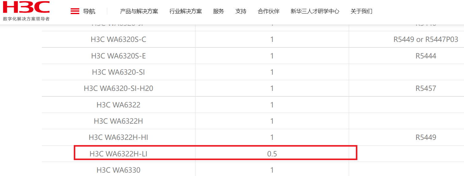

6322h-li-fit一个授权可以管2个ap吗
粉丝:32人 关注:11人
可以的,官网能查到每个ap只用0.5授权。
参考链接:
无线产品License适配关系查询-新华三集团-H3C
