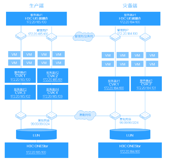

2套uis超融合平台搭建srm容灾系统,srm中的复制网络是否必须同一网段,采用三层网段可以吗?
粉丝:71人 关注:20人
按照配置指导要求来看是同一网段,现场有特殊要求的话可以提供实际情况咨询400单独评估下
