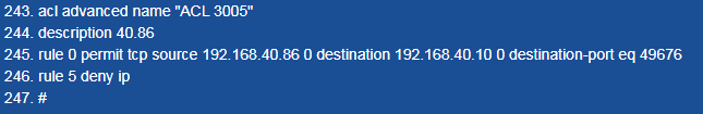

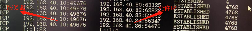

三维软件Solid Edge 需要使用许可证才能登入,许可证安装在服务器内。设置特定的IP访问服务器的端口号,创建ACL:1、允许40.86访问服务器40.10;2、拒绝所有;设置完成后40.86无法访问服务器。连接状态下三维软件访问的是服务器端口号为49676

看下来acl的逻辑没有问题,允许这个86主机访问40.10的49676端口,
如果不能访问的话,尝试下不要调用这个acl看看,如果不调用acl也访问不了,应该是别的问题了,例如40.10主机防火墙拦截了,或者端口不对,没开放等。
不调用的情况下能访问。

这是二层访问,调用的位置对吗
zhiliao_vtChak 知了小白
这是调用的交换机20接口,出口方向是服务器。
