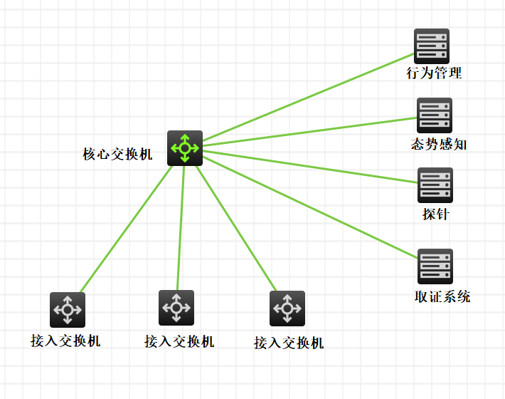

核心下行口作为镜像源,核心接了3台旁挂的设备,需要接收镜像数据,镜像目的接口可以配4个吗

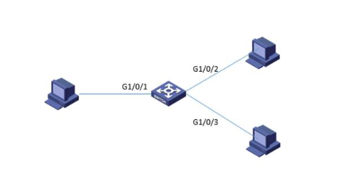

Device A通过端口GigabitEthernet1/0/1连接市场部,并通过端口GigabitEthernet1/0/2和GigabitEthernet1/0/3连接ServerA和serverB。通过配置远程镜像vlan实现ServerA和serverB都可以监控所有进出市场部的报文。

3.1配置远程镜像vlan
# 创建远程源镜像组1。
<DeviceA> system-view   //进入系统视图
[DeviceA] mirroring-group 1 remote-source   //创建远程源镜像组1
# 将接入部门A配置为远程源镜像组1的源端口。
[DeviceA] mirroring-group 1 mirroring-port gigabitethernet 1/0/1 both   //源端口为g1/0/1,对源端口收发的报文都镜像
# 将设备上任意未使用的端口(此处以GigabitEthernet1/0/6为例)配置为镜像组1的反射口。
[DeviceA] mirroring-group 1 reflector-port GigabitEthernet 1/0/6   //将g1/0/6接口配置为镜像组1的反射口
# 创建VLAN2作为镜像组1的远程镜像VLAN,并将接入serverA和serverB的端口加入VLAN2。
[DeviceA] vlan 2   //创建vlan2
[DeviceA-vlan2] port gigabitethernet 1/0/2 to gigabitethernet 1/0/3   //将g1/0/2和g1/0/3接口加入vlan2
[DeviceA-vlan2] quit   //退出当前视图
# 配置VLAN2作为镜像组1的远程镜像VLAN。
[DeviceA] mirroring-group 1 remote-probe vlan 2   //配置VLAN2作为镜像组1的远程镜像VLAN
3.2检查配置效果
# 显示所有镜像组的配置信息。
[service]dis mirroring-group all
Mirroring group 1:
    Type: Remote source
    Status: Active
    Mirroring port:
        GigabitEthernet1/0/1  Both
    Reflector port: GigabitEthernet1/0/6
    Remote probe VLAN: 2
配置完成后,用户可以通过ServerA和ServerB可以监控所有进、出市场部的报文。
