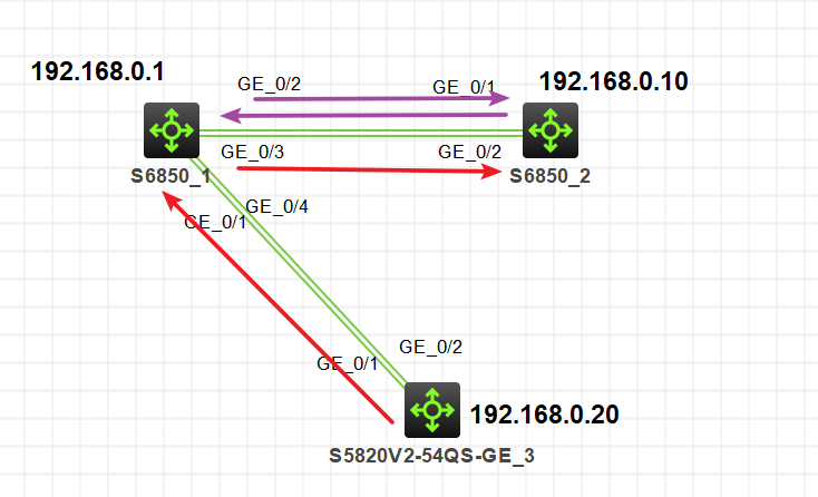

这是我在客户现场遇到的一个问题,很困惑,求大神解答;

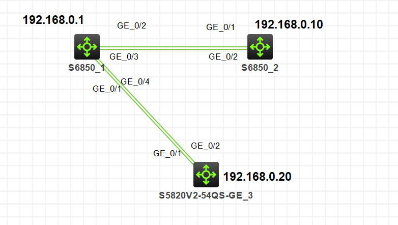

环境:
1.组网拓扑如下,但我在192.168.0.1上把GE0/1跟GE0/3加入聚合组1;GE0/2跟GE0/4加入了聚合组2;所有接口下均放通管理VLAN;网关为192.168.0.1,出网关社保外均有缺省路由
#聚合组1:(GE0/1,GE0/3)
#聚合组2:(GE0/2,GE0/4)
#以上均为静态聚合
2.客户的环境是两台6800系列的设备跟一台5130,这里用5820模拟5130
疑惑点:
在192.168.0.1上面无法ping通任何一台设备,但是在192.168.0.10上ping过192.168.0.1以后,丢1两个包后相互之间可以正常通信,这属于交换机学习原理,这个可以理解;但在192.168.0.20上面始终无法ping通192.168.0.1,抓包发现他是这样的路径
#红色代表192.168.0.20去192.168.0.1的路径,紫色代表192.168.0.10与192.168.0.1之间的路径

由于你做的跨设备链路聚合,192.168.0.20去ping 192.168.0.1是正常走的,回包走的也对,只是它走的是聚合组的另外一条线,跑到了另外一台交换机上
盖饭我爱吃 知了小白
192.168.0.1ping不通其他的是因为系统通过默认算法,把包从聚合组另外一条线丢出去了
