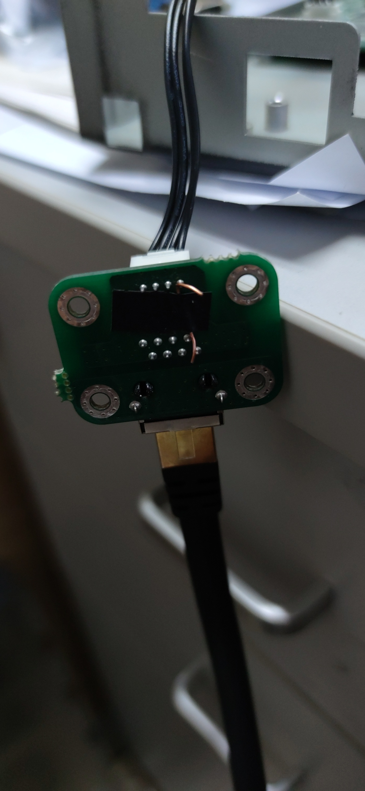

S3100-52TP-SI Console登入只有输出,按键无响应
更换Console……无效
更换电脑……无效
开机进入bootmenu 快捷键同样无响应
同线同电脑其它交换设备可用,(有一台S5120V2同样无效)

硬件问题……交换机里的Console转接板数据发送线断了

那就是设备问题了

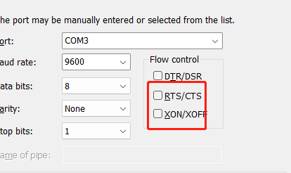

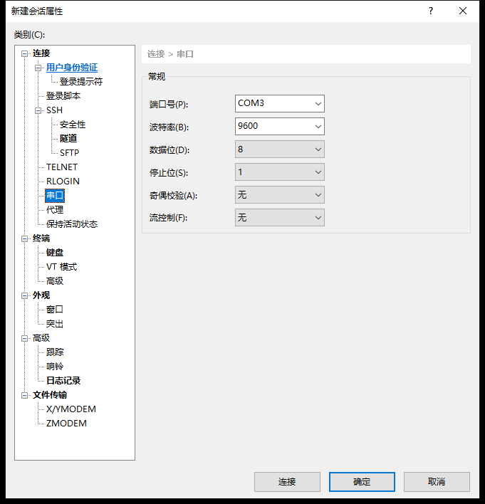

你看你这些都取消选择了么
唉 过保了 10年机器了 这玩意
XPESIR 发表时间:2022-11-17 更多>>
均无流控
