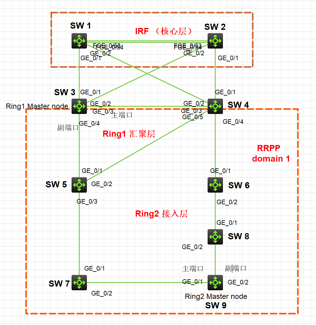

如图所示
1.SW1和SW2为IRF配置,是核心层,网关在此。
2.SW3、SW4、SW5为汇聚层透传vlan,用rrpp组网,为Ring1主环
3.SW4、SW5、SW6、SW7、SW8、SW9为接入层,透传vlan,用rrpp组网,为Ring2子环
4.问:汇聚层SW3和SW4双上行线路做链路聚合对接核心层的irf,这样是不就出现环路了,那么环路问题怎么解决合适呢?(核心层和下面的环网对接用什么方法可以避免环路,比如stp,那么stp要怎么配置呢。或者有没有其他好办法。)
粉丝:22人 关注:3人
交换机1234互联的接口单独开个STP
3、4分别和上层做链路聚合就可以了,RRPP本身就是防止环路的
另外,RRPP的端口都是关闭STP的
你可以参考这个案例:
https://www.h3c.com/cn/d_202201/1535329_30005_0.htm
案例里面上行口都没有特殊的配置,因为环内是单通的,所以,不会环
