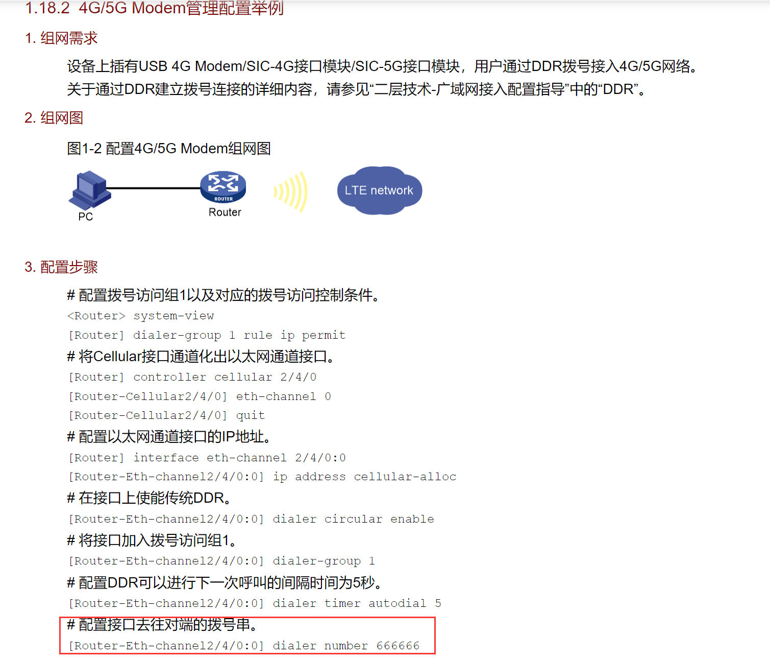

一台华三路由器,插上RT-SIC-4G-LTE-M模块,插入手机卡,配置接入互联网
参考官网配置案例,显示需要配置对端的拨号串,这个拨号串是手机卡的什么信息?
1、联通移动和电信的拨号串不一致,如果是联通移动,拨号串采用*99#,电信的拨号串为#777
2、在4G拨号中拨号串并无太大意义,但是为了防止因信号不好,存在有4G、3G切换,还是建议添加上传统的拨号串;
3、配置完成之后,切记添加一条路由,出接口设置为cellular-ethernet 1/0;
4、VPDN组网一定要手动添加APN接入点,并在profile中设置验证方式和用户名密码。

dialer-group 1 rule ip permit
#配置APN模板,如果是拨号上公网,APN模板可配置可不配置,具体情况根据当地运营商而定;如果是vpdn拨号上专网,则APN模板必须要配置。
apn-profile dianxin
 apn static ctnet     //如果是拨号上公网,电信的apn默认是ctnet,移动是cmnet,联通是3gnet,如果是vpdn拨号上专网则需要向运营商询问apn是多少
 authentication-mode pap user card password simple card   //认证方式和用户名密码需要向运营商询问,默认一般都是card
#配置4G拨号接口:
interface Eth-channel/0:0
dialer circular enable
dialer-group 1
dialer timer idle 0
    dialer timer autodial 60
dialer number *99# autodial   //如果是电信的拨号串为#777,联通和移动都是*99#
    ip address cellular-alloc
    nat outbound
    apn-profile apply dianxin  //引用APN模板
