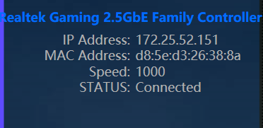

在学校里,用inode登录802.1x的千兆带宽的网络,在下载速度达到20m/s或更高,保持一段时间后会自动断线重新连接,日常使用不会断
经过信息中心查询,报错信息为:Lost Carrier(无法响应或无法及时响应认证交换机发送的EAP心跳报文)

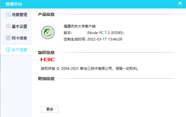

inode可以升级看看,最新的应该是E0605了吧,应该可以自动点击升级的。
学校好像没有最新的合作版本,就提供到E0585
ZXYSDP 发表时间:2022-11-24 更多>>
