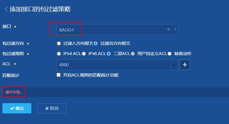

在三层交换机上创建二层ACL,过滤MAC地址,
1.应用包过滤到三层交换机出接口BAGG1上,为什么提示操作失败;

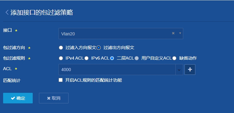

2.应用到业务VLAN虚拟接口上面,该MAC地址依然能通过。

应用物理接口
天高夜静 知了小白
粉丝:2人 关注:0人
三层交换机出接口做的端口聚合,两个聚合的物理端口都需要应用吗?
是的
zhiliao_sEUyB 发表时间:2022-11-27 更多>>
是的
如果是聚合口,可以变通一下,在途径或者最后接终端的接口套用ACL
