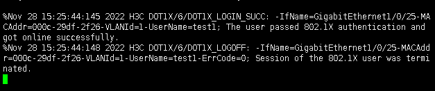

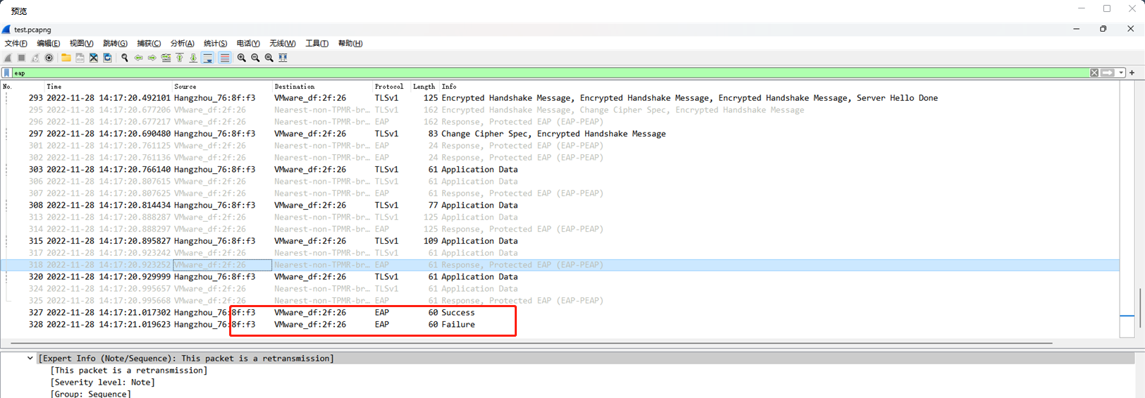

采用外部第三方服务器作为radius服务器,终端认证成功但网络不通,检查交换机日志提示errcode=0,终端上抓包发现交换机返回了认证成功的报文立马又跟着返回了一个认证失败的报文。
检查的radius scheme的配置

radius的配置应该没问题。从抓包看这个终端回包有两种认证格式,这个有办法解决吗
