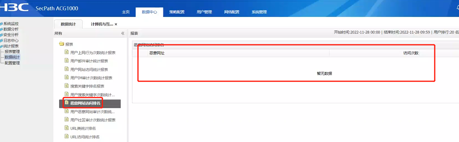

SecPath ACG1000 恶意网站访问排名”是需要手动添加恶意网站?
2022-11-28提问
  • 0收藏,2030浏览
 SecPath ACG1000 统计报表下数据统计中的“恶意网站访问排名”是需要手动添加恶意网站,还是设备自身有一个恶意网站库?

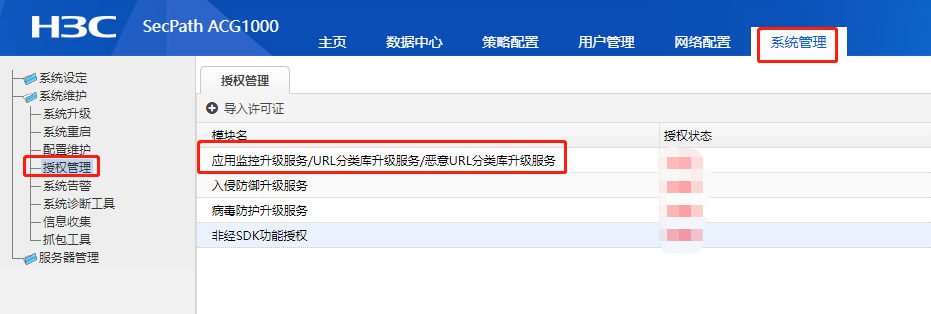

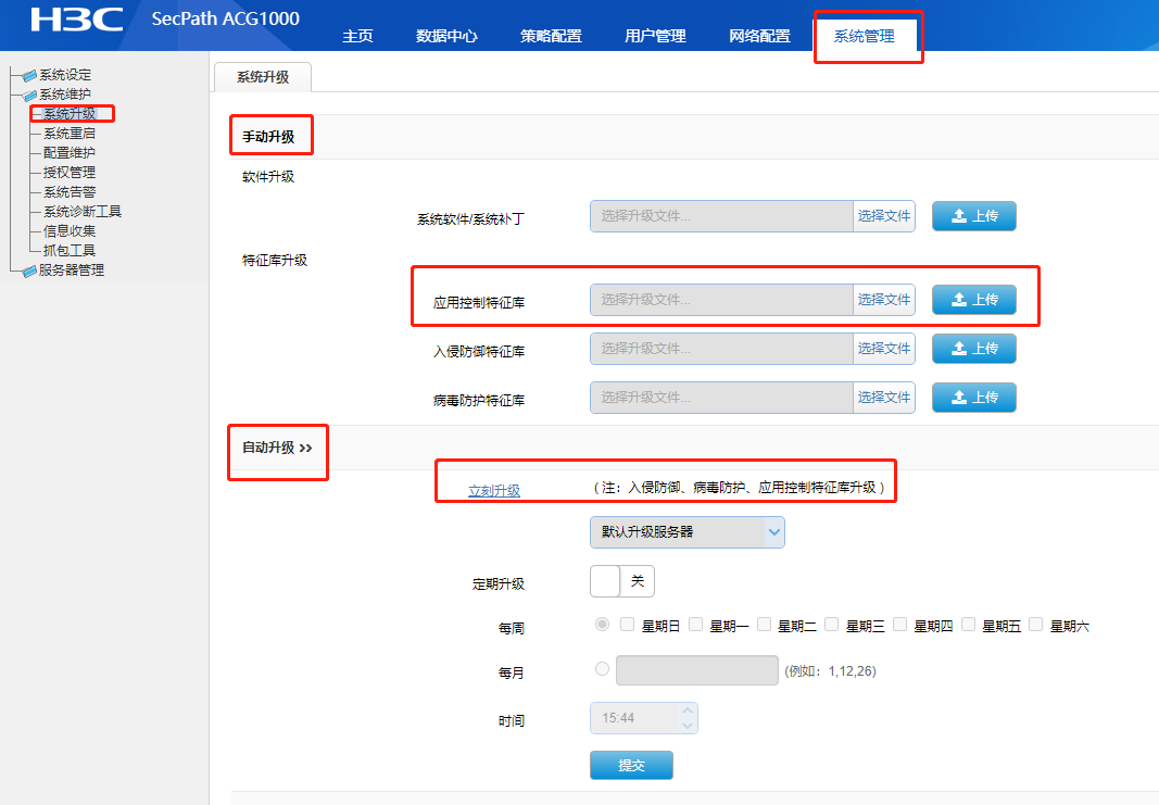

通过特征库去识别的,需要有授权并且升级到最新,可以精准识别
ACG有内置库的
