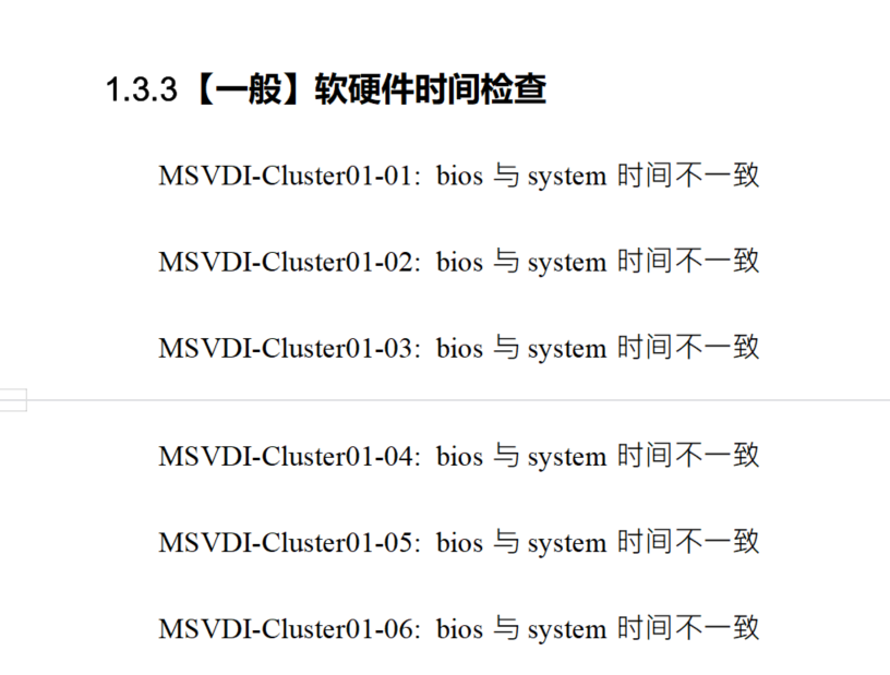

现场环境:Workspace E1013版本,VDI模式,超融合架构,使用WorkspaceToolkit V2.4巡检工具包,巡检报告不通过项如下,
需请教4个问题:

1、这个告警意味着软件时间和硬件时间不一致,一般主机重启会读一下硬件时间,这样主机重启后软件时间就会跳变为硬件时间,将对系统有不同程度的影响;正常系统运行的情况下只要不同主机软件时间一致一般不会对业务有影响;
2、不修改有风险,建议同步时间;
3、如楼上所说,时间下刷,hwclock -w,意味着将软件时间写到硬件中,使得两者一致
4、时间下刷和业务没关系,改的也是硬件时间

检查所有节点系统时间是否一致,一致的话直接将系统时间写入bios即可,hwclock -w。
如果不一致,需要现将系统时间调整一致,这个需要咨询400了。
