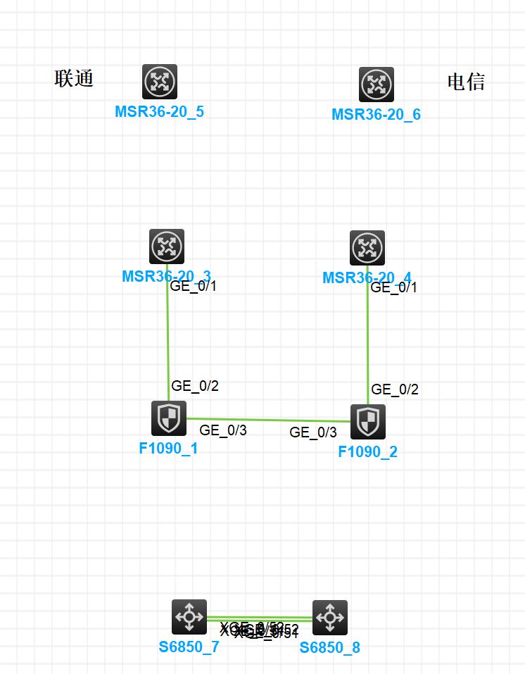

双路由,双出口
双防火墙,
双核心 求组网案例
    双核心 S5500V2-30F-30F-EI
双路由器 MSR3620-XS
双防火墙 NS-SecPath F1000-AK1030
旁挂AP,求案例求组网方法!!!!

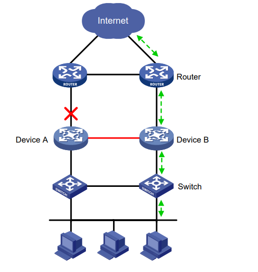

http://www.h3c.com/cn/Service/Document_Software/Document_Center/Home/Security/00-Public/Learn_Technologies/Technical_Topics/RBM-6030/?CHID=753837
回复治理明确:
路由器和交换机都是支持,防火墙用冗余口冗余组方式应该可以的

这个材料我也看了,i请问我双出口路由器做什么好,双下行的核心交换机做堆叠的话怎么和 HA可靠的防火墙做连接

回复治理明确:
主要防火墙,是用的多的是冗余口冗余组方式

如果最上层两台设备路由器负责出口互联网两条线路,中层防火墙负责HA,不用堆叠,最下层事堆叠的两台核心交换机,这样的部署,能有什么好办法啊
