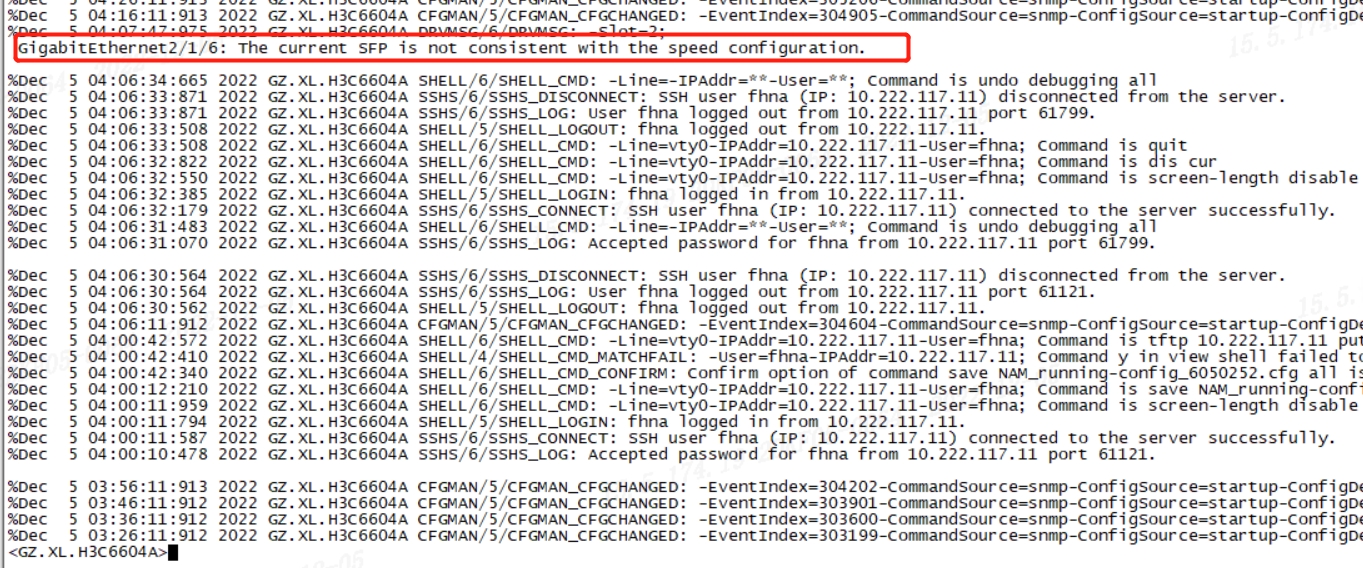

这个告警是什么情况是光模块和接口速率不一致吗?有同学遇到过这个问题吗
意思是光模块和接口速率不一致,这个口是千兆口,光模块是否是千兆光模块?
接口下用speed命令保持接口速率和模块速率一致
筱坏 七段
粉丝:8人 关注:0人
对,你是不是万兆模块怼到这千兆口上了
