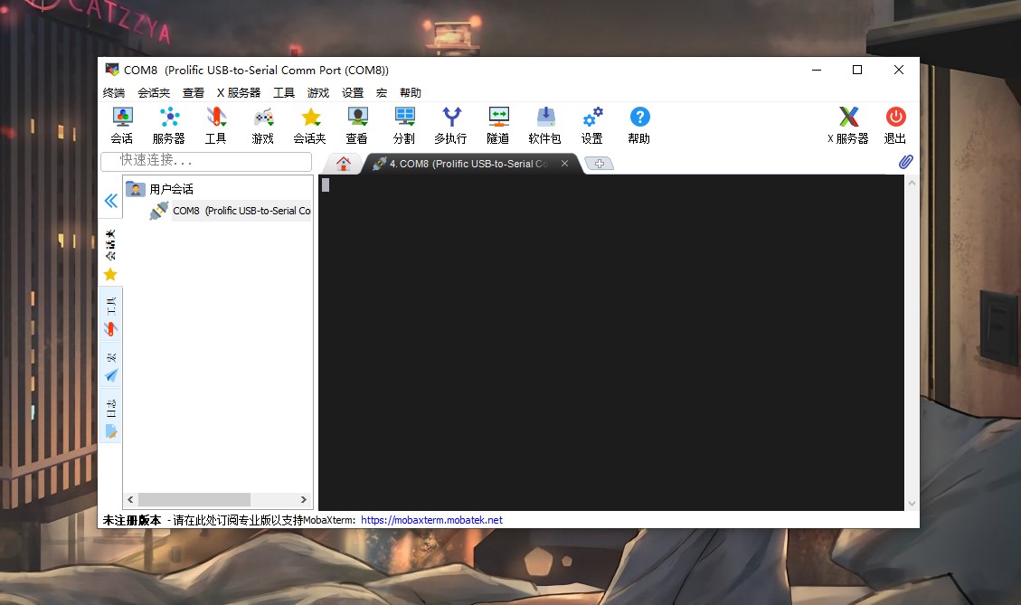

我这里有三个7120的设备,现在我用console线登录不上这几个AP,telnet也登录不上,我想问一下这是什么原因但是我用console线登录别的设备是正常的,console线没有问题

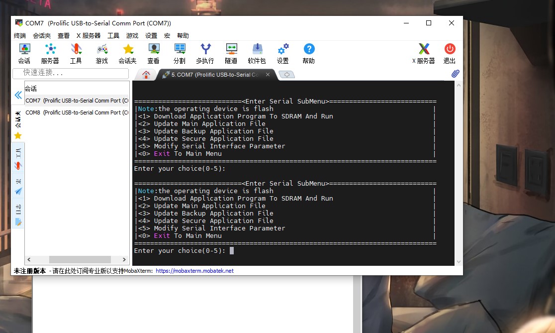

最后一张图 这不有输出么
zhiliao_sEUyB 发表时间:2022-12-12
回复zhiliao_sEUyB:
这是我用console试别的设备

这个ap上线了吗? 换了console连接也没反应是吧,那就换电脑 换ctr试试
console因为兼容性问题,连接部分型号的设备可能没有输出,这是正常的,排除下是不是这个原因

没有ac,那就是胖ap单独用的,根据你的截图看,应该是版本没了 需要重新刷版本了
