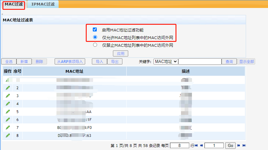

H3C ER5200G2路由器设置了MAC地址过滤,不在地址列表的电脑还是可以上网。

那得看设置的是白名单过滤还是黑名单过滤。而且mac过滤的话,要保证终端的网关是在ERG2上
如果连的wifi是mini AP下发的,那是没问题的。但如果是连的其他小路由器下发的,那就通过地址转换出去了,过滤只会针对小路由器做过滤

请问下,我设置的白名单都是笔记本的,笔记本连的WIFI。这是否有问题呢?
zhiliao_tNsppX 发表时间:2022-12-08
筱坏 发表时间:2022-12-08

具体配置是什么样的,可以贴一下
设置有应该是没问题的,截图我贴后面了
zhiliao_tNsppX 发表时间:2022-12-08 更多>>
设置有应该是没问题的,截图我贴后面了
配置有没有问题:

嗯嗯,跨三层mac就改啦
zhiliao_sEUyB 发表时间:2022-12-08 更多>>
配置没有问题的
终端不是随机mac吧? 配置 mac都没问题 升级最新版本试试
终端有没有跨三层
哎,明白了 应该是夸三层了。
嗯嗯,跨三层mac就改啦
