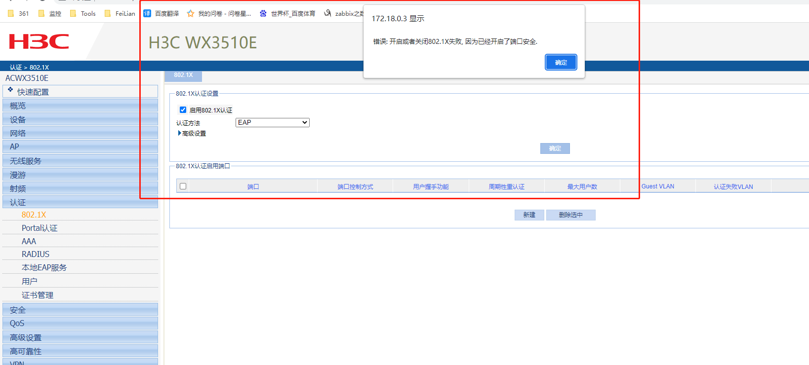

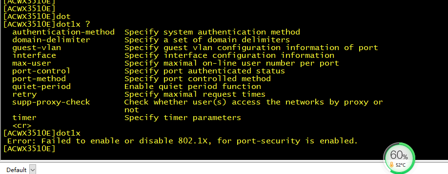

在web和cli开启802.1x失败
目前有其他生产ssid在使用端口安全功能,暂时无法关闭
问题:
如何启用802.1x?
是否需要关闭端口安全,关闭端口安全后,是否会影响原有的ssid

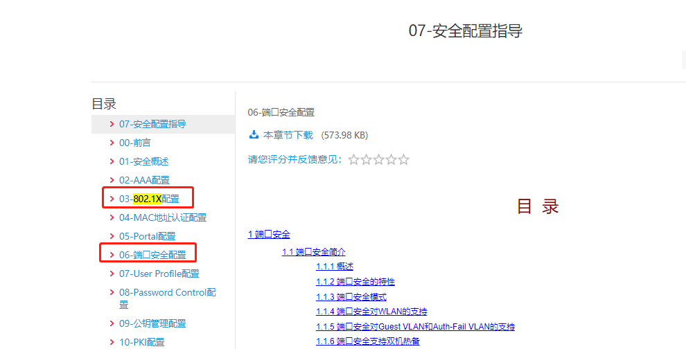

关闭端口安全功能,看看端口安全相关的配置确认一下,正常不会影响,只是配置的相关安全功能失效
参考一下吧:
http://www.h3c.com/cn/d_201708/1021748_30005_0.htm#

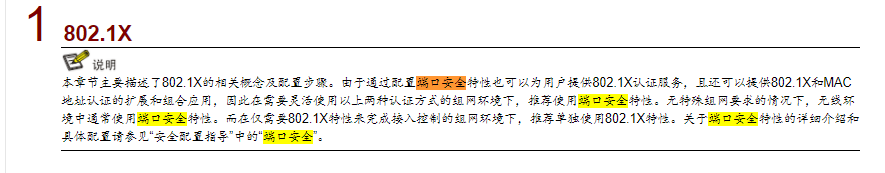

看了一下,我理解是端口安全是包括802.1x,但是某些情况下1x必须单独开启,所以要关闭端口安全,这个某些情况没说得很清楚,就比较魔性了
