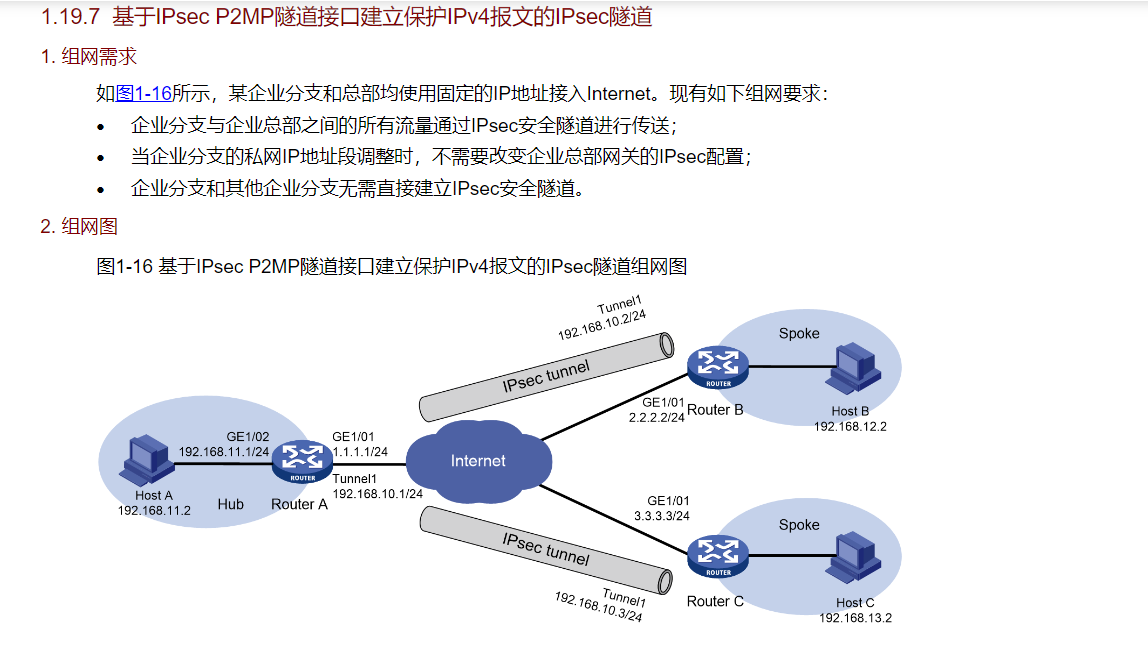

一端固定地址,一端拨号上网,我配置野蛮模式发现只能分支主动建立隧道,现在我想了解有没有一种配置可以实现两端都可以建立隧道,思科的可以使用API接口来建立,不知道h3c需要怎么配置,p2mp吗,用虚接口去建立

可以用Tunnel口,或者GRE
就你找的官网ipsec这一手册,应该有ipsec与tunnel口建立隧道,或者gre over ipsec这种案例

分支公网地址不固定的,此时需要由分支触发ipsec隧道建立,你想要两边都可以触发隧道建立的话,不如实现两端ipsec sa一直存在,此时也就不需要考虑哪边触发ipsec隧道建立了。可以在分支做一个NQA,NQA不用调用,也不用做惩罚,就是一直ping就好了
