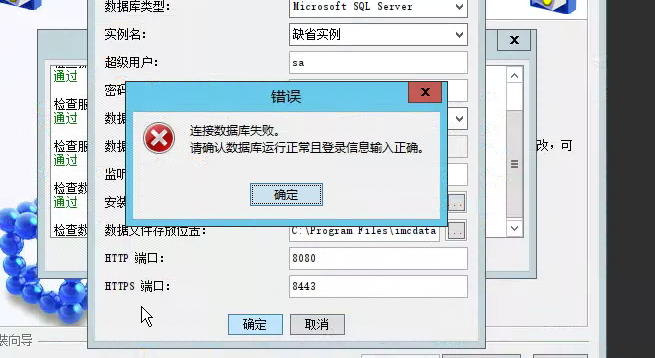

ucenter安装前出现此问题
2022-12-19提问
  • 0收藏,2509浏览
ucenter安装前出现此问题
ucenter安装前出现此问题
问题分析:iMC安装之前需要先安装数据库,有的时候我们会遇到iMC安装的时候会提示“连接数据库失败”导致无法安装。此时需要检查数据库安装的是否正确,可以尝试使用SQL 客户端能否登录数据库,还有一些特殊的配置需要参考iMC的版本安装目录下的/manual文件夹下对应数据库的配置指导,主要参考运行配置的设置和常见问题,要求完全按照里面的内容设置,保证设置正确。

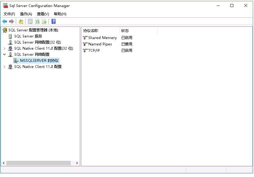

(2) 在 SQL Server 配置管理器中,选择左侧树中的“SQL Server 网络配置 > MSSQLSERVER
的协议”。

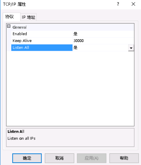

(3) 在右侧界面中,双击“TCP/IP”行(或选中该行后,单击工具栏上的<属性>按钮),打开“TCP/IP属性”配置对话框。在“协议”页签下,确认“Listen All”的值为“是”。
图7-2 TCP/IP 的协议配置

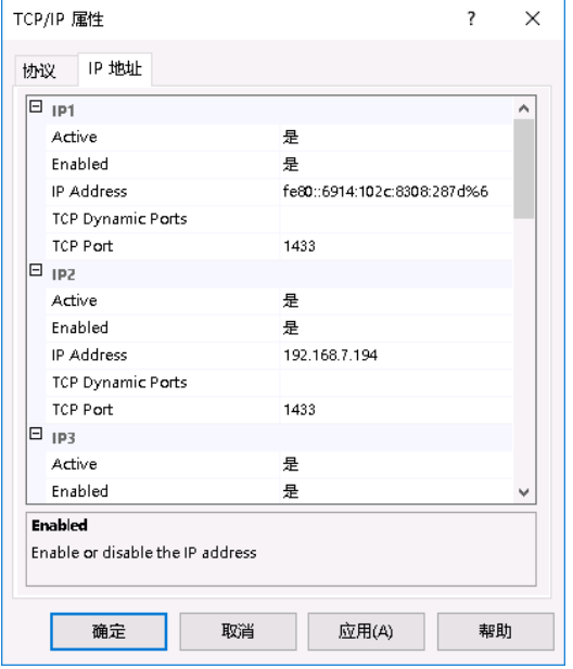

(4) 在“IP 地址”页签下,请确保各个 IP 地址下的“Enabled”的值为“是”,“TCP Port”为“1433”,如下图所示。
图7-3 TCP/IP 的 IP 地址配置

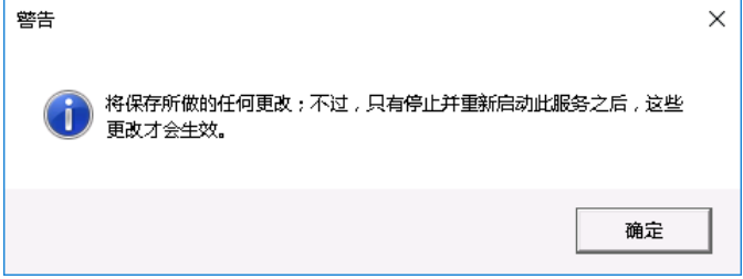

(5) 配置完成后,单击<确定>按钮保存配置信息,此时会出现“重启服务后才生效”的警告信息,单击<确定>按钮。
图7-4 警告

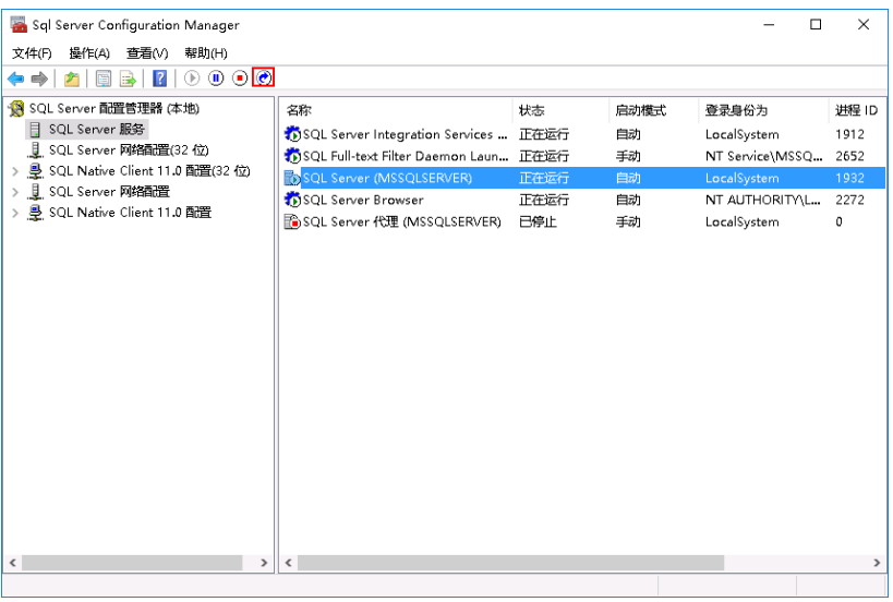

(1) 在 SQL Server 配置管理器中,选中左侧树上的“SQL Server 服务”。
(2) 在右侧界面中,选中“SQL Server (MSSQLSERVER)”。
(3) 单击工具栏上的<重新启动服务>按钮。
图7-13 重新启动 SQL Server 服务
