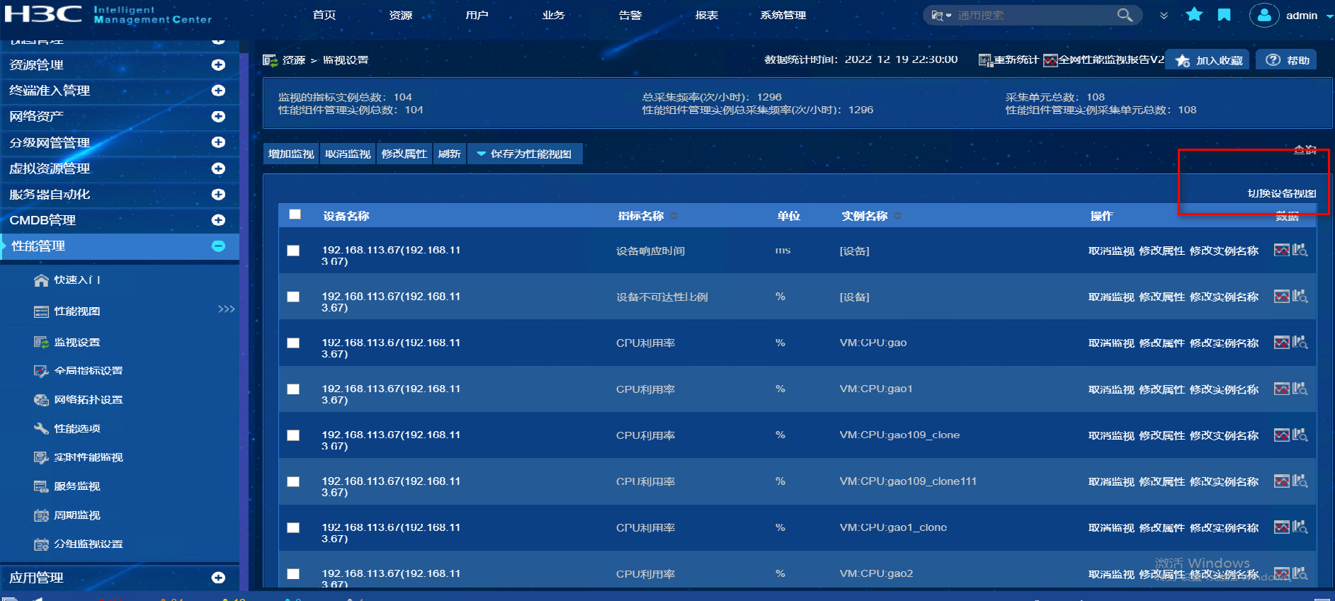

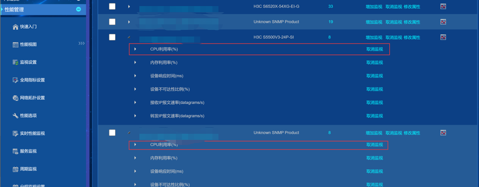

想针对多台设备 CPU利用率(%)取消监控,问下有没有快捷或批量操作,现在有100台设备都要取消
粉丝:3人 关注:7人
右上角切换为实例视图,可以批量勾选进行取消
