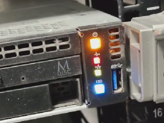

按电源后,设备无法正常开机,几个指示灯一起闪
请问有开机的方法吗?

您好,HDM登录看一下是哪些配件损坏了
这个型号的机器没有hdm网口,还有其他的办法吗? 长按电源键、最小化开机、断电长按电源都失败了

服务器背面有一个标了HDM的网口
登陆信息一般在机箱上有标
用台终端登进去就可以看到服务器的具体报错信息了
没有HDM看有没有ILO接口,一样的意思,就是一个带外管理的网口

惠普的机器用ILO,默认是自动获取IP地址,账户密码在机器的SN标签处。另外你这个机器故障状态应该是主板坏了,建议申请主板备件。
