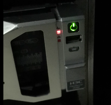

H3C r390服务器,电源指示灯不停闪烁,左边的闪电指示定不停的闪红色。而且不能正常启动,请问大家这是怎么了,需要如何处理

精简配置看看,排查板卡和内存错误。实在不行报修更换主板。

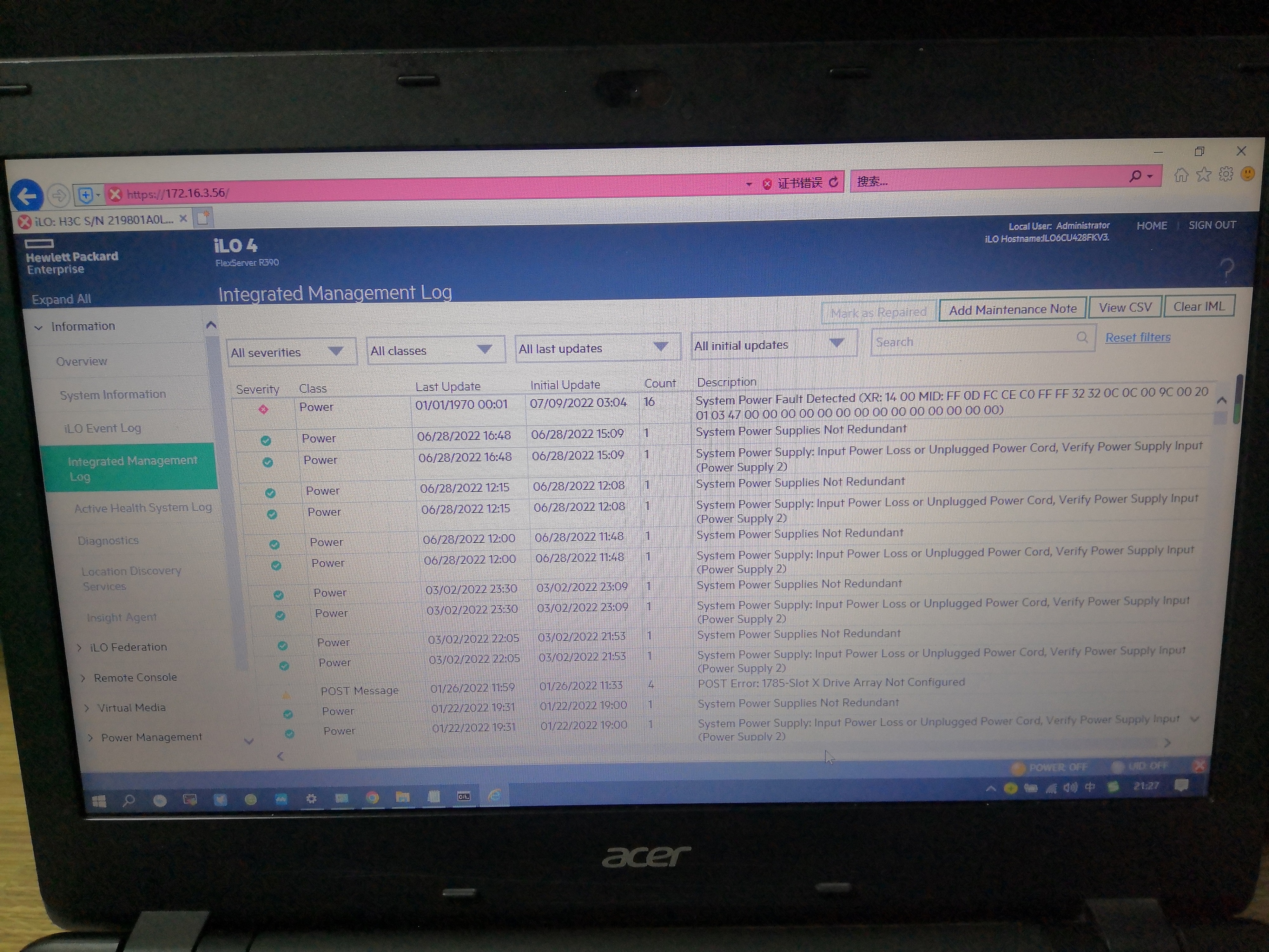

电源都查了吗,进HDM看看
王洪舟 知了小白
机器有好几年了,早过保了,根据这日志提示好像是电源系统故障,更换了相同正常的电源上去也还是一样没有作用。
