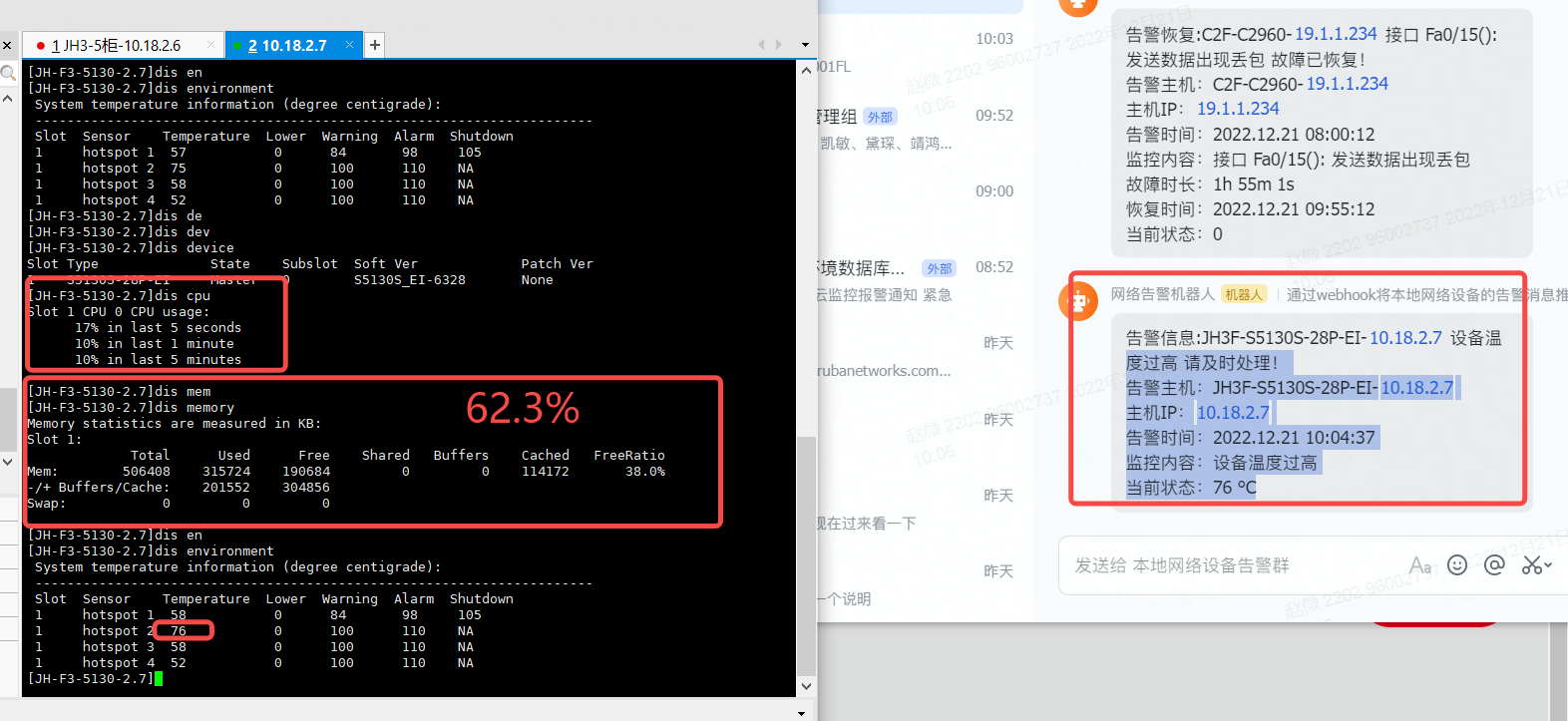

S5130S-28P-EI 交换机的hotspot 2温度偏高,请问是什么原因导致的,会有什么影响
2022-12-21提问
  • 0收藏,3316浏览
S5130S-28P-EI 交换机的hotspot 2温度偏高,一直高温告警,检查CPU和内存利用率,机房环境均正常,请问会有什么影响,应该如何解决
温度略高,dis fan 看看风扇正不正常。
看看环境有没有问题,散热有没有阻断,没问题的话,联系400处理,收集诊断,看看是那个模块的温度高
您好,可以将报警阈值调高一点
