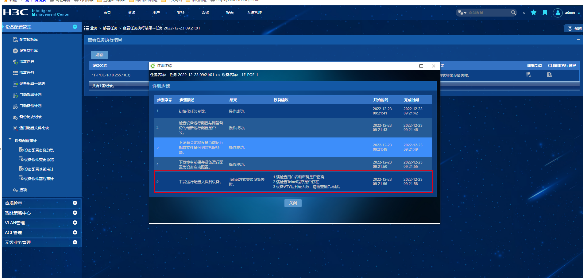

IMC下发配置,登录方式必须是telent?不能是ssh?
2022-12-23提问
  • 0收藏,2201浏览
可以ssh
ssh和telnet都可以。

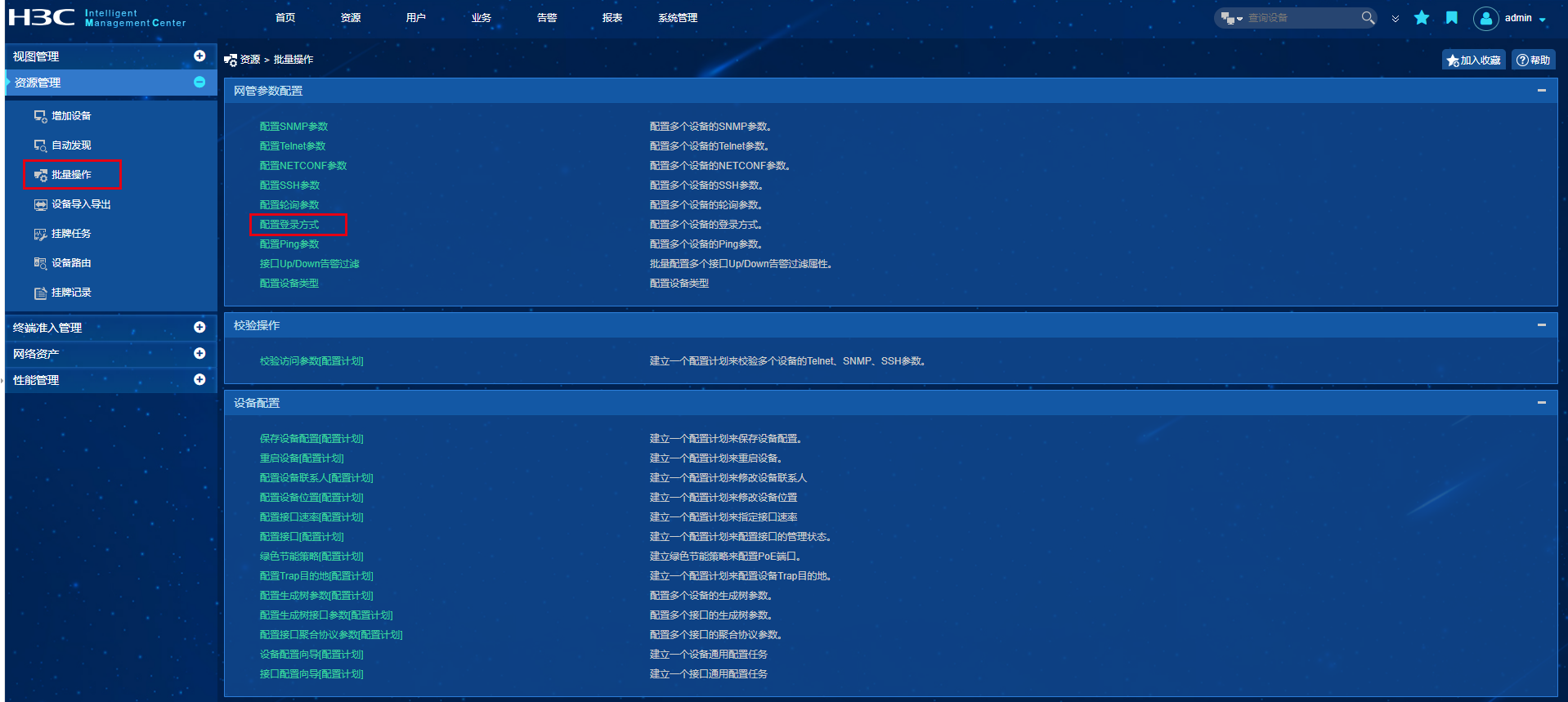

如果在IMC登陆不上,以下是排查要点,请参考:
1、检查IMC上设置登陆设备的方式、用户名、密码是否正确。
2、检查设备是否配置了登陆IP的限制。
3、检查设备上是否开启了ssh或者telnet功能。
4、检查IMC纳管设备的SNMP参数是否正确。
