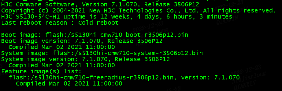

S5130-54C-HI 系列dhcp snooping具体端口表项无故消失
2022-12-23提问
  • 0收藏,1968浏览

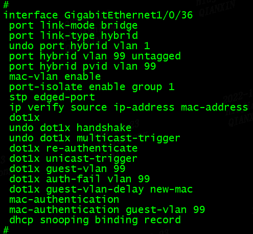

现碰到有公司用户,无法正常使用网络,能够获取到ip地址,但ping网关不通,查看交换机侧dhcp snooping表项缺失,通过ipconfig /renew重新刷新表项,但过一段时间仍然会消失,想知道表项消失的原因?以及解决办法?端口配置如下:

其他端口上的用户都是正常的,只有她会这样,应该跟认证无关吧
Strive~ 发表时间:2022-12-23

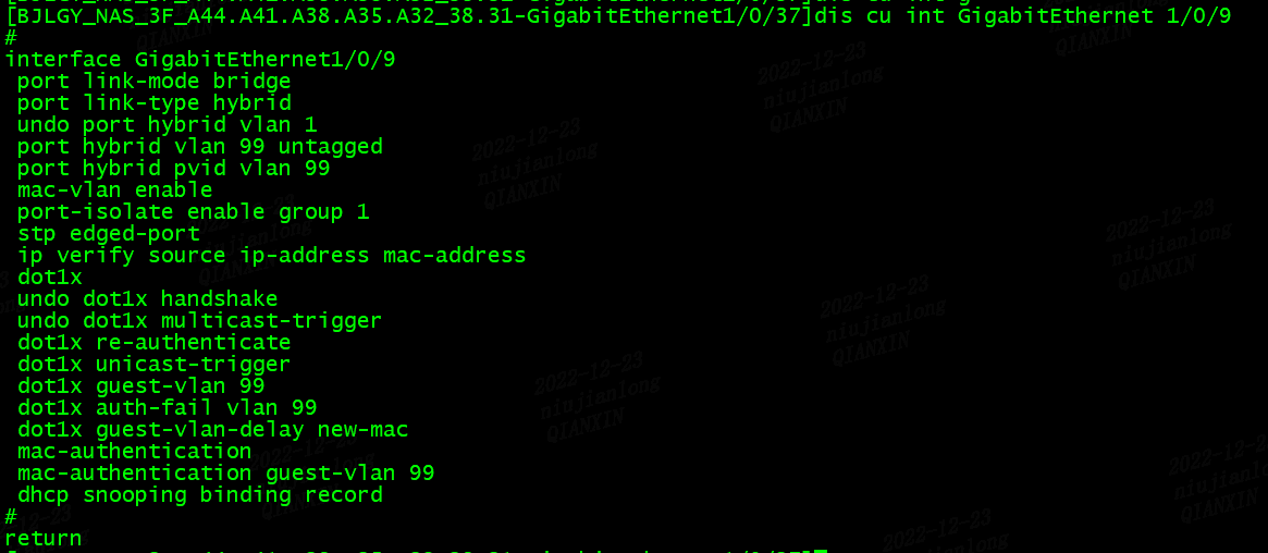

回复zhiliao_sEUyB:
没有区别哦

Strive~ 知了小白
这是都正常接口的配置
