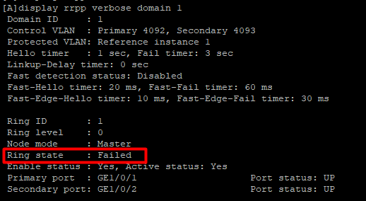

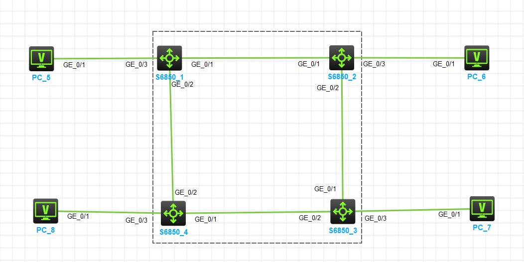

 真实环境是12台交换机组成环网,先使用华三模拟器进行测试;
    目前组网方式如图所示:使用RRPP组成环网:

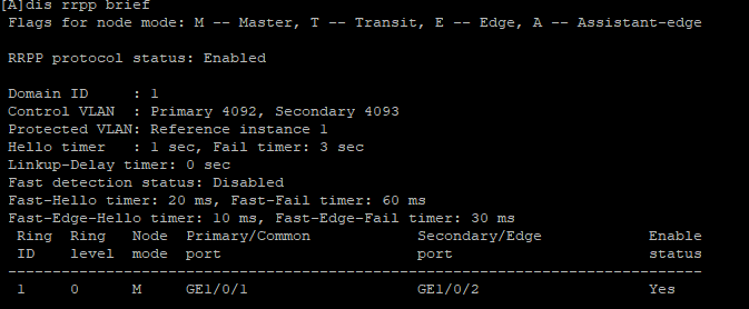

     关键配置如下:
                   S6850_1:
 vlan 1
vlan 2 to 30
 stp region-configuration instance 1
    vlan 1 to 30
    active region-configuration
 stp global enable
 port link-mode bridge
 port link-type trunk
 port trunk permit vlan 1 to 30
 combo enable fiber
 link-delay down 0
 link-delay up 0
 undo stp enable
 port access vlan 30
  combo enable copper
 rrpp domain 1
 control-vlan 4092
 protected-vlan reference-instance 1
ring 1 node-mode master primary-port GigabitEthernet1/0/1 secondary-port GigabitEthernet1/0/2 level 0
 ring 1 enable
 rrpp enable

模拟器不支持rrpp
实际组网中没问题,模拟器BUG比较多,建议用真机测试
模拟器可能存在未知问题,建议真机上配置测试看下。
