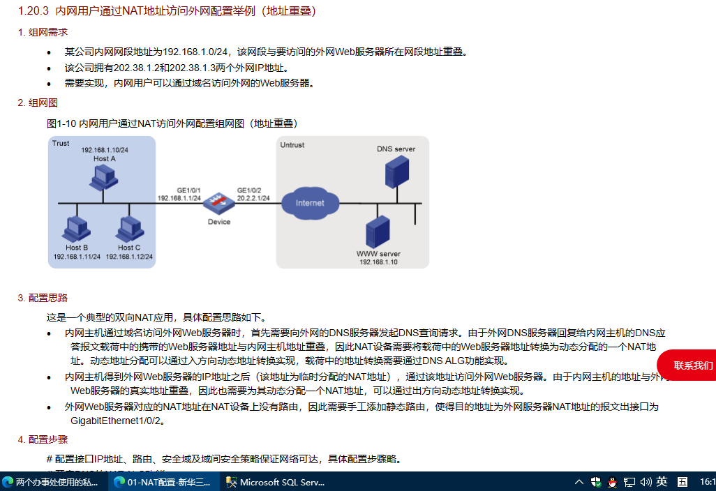

或者参考下:
https://blog.51cto.com/u_6390935/4906492
一般使用IPSEC VPN或L2TP VPN互通。
但是建议有其中一端修改下网段,不然会冲突。
地址冲突只能先NAT,在走隧道
